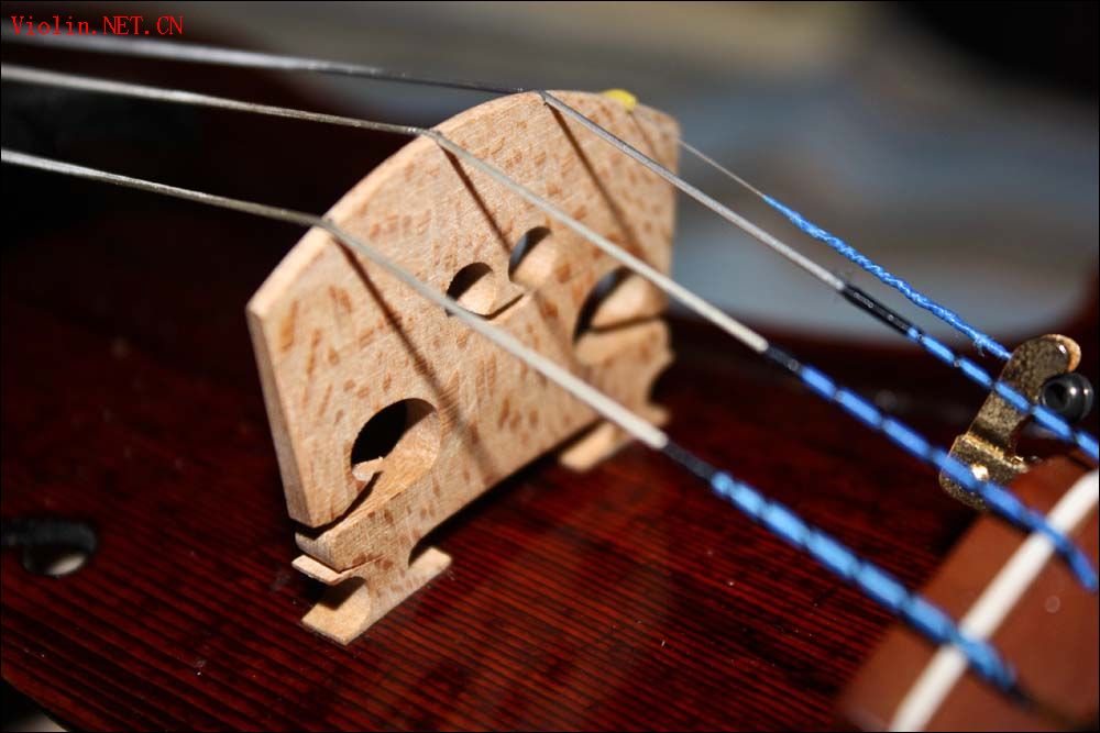

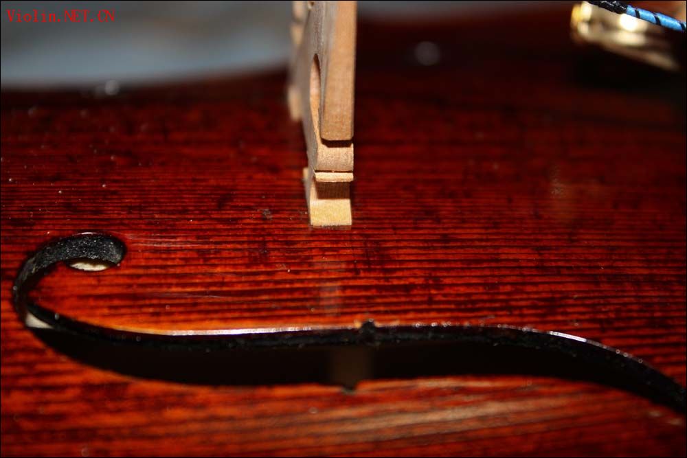

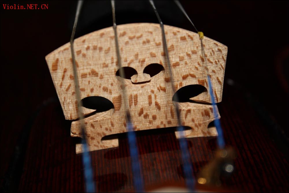

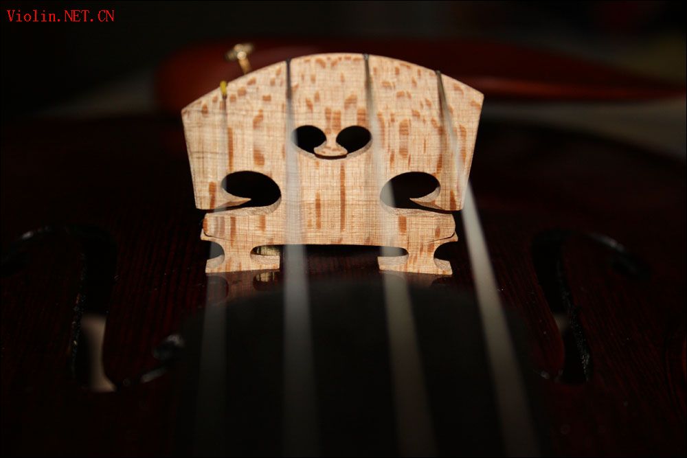

上次老琴马损伤了琴弦,多谢大家给我的建议,不过我还是自己削了个琴马,大家看看,可否?哈哈,用的是AUBERT的DE LUXE,不过是1996年出厂的。 2009-4/200949182230598.jpg

琴码安反了?

额。。。E弦位置低,G弦位置高,并未装反啊

琴码修得不错。但如2楼所说,一般琴码的大花面面向拉弦板。

初次动手削制琴码,确实也难为搂主了,应当予以鼓励!但琴码的确如上面朋友所说,安反了。有长射线花纹的一面应当面向拉弦板,有助于声音的振动传导;有点状射线花纹的一面应当朝向指板,有助于声音的过滤与杂音的抑制。再有一点就是在不影响高度的前提下,马脚尽量削薄一些(以不低于1mm为限),有助于声音的通透清澈。琴码上端边缘尽量窄一些,有助于避免声音浑浊。由于分别安放G弦与E弦的高度已无法重新调整互换,看来这个琴码只好将就用了,可惜好琴码啦……下次如果有了好琴码,建议您先不要急于动手削制,先想一想再做,或者问问朋友,就能避免不能返修的遗憾。
不管怎样,敢于自己动手大胆实践,可赞可嘉!汲取教训积累经验,可喜可贺!呵呵……

我也是考虑了好久才动手的啊,而且原本商标也是印在点状木射线那一面的,难道真的是点状木射线朝向指板会有益声音吗?但是这些有名的琴马也是点状木射线朝拉线板啊
