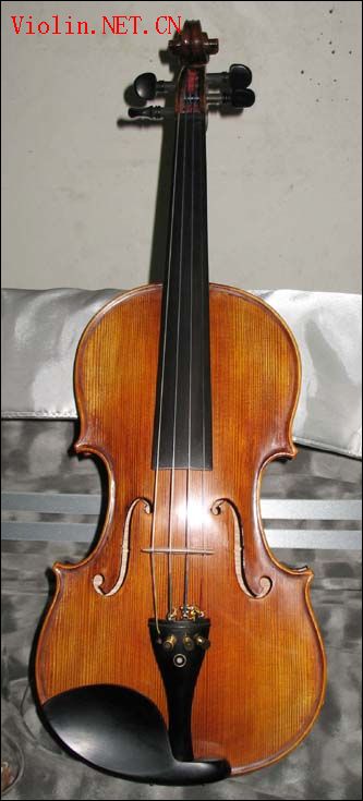

我刚买不到一个月的这把琴,是北京产的,我在广州用,其它各方面感觉还行。
唯一的是:琴面上的油漆好像没干透一样,很容易刮花,甚至用指甲轻轻一掐就一个很深印子。
让我很苦恼。我曾打电话问过厂商,对方说是酒精漆这种现象是正常的,还说用这种漆对琴音色
好,照这样下去我就算很小心用上半年可能也会变成大麻子了。
我想知道这把琴上用的到底是什么清漆,普通刷桌子的漆都不会这样呀!为什么一把上千元的
小提琴会用这么差的漆呢?还是南方天气潮湿引起的呢?
如果这种漆实在不行把琴重新油一遍好漆行不行?
望各位赐教!万分感激!

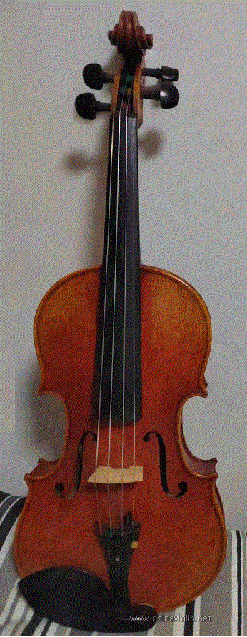

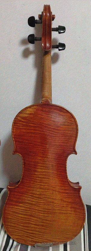

唉,我的琴买来就是花的,背面也是花了
整板,横射线【纹理】不平直,间距不匀。就这,制琴师傅那有耐心,耐力用心刷。还想要啥自行车?。我那琴拾多年都没干透,但赚了,不是酒精漆,是油性漆。  详情 回复 发表于 2023-6-29 20:29

发表于 2023-6-29 20:29:47 | 显示全部楼层
小弥 发表于 2023-6-29 19:42
唉,我的琴买来就是花的,背面也是花了

恭喜你的琴是油性漆。从图片看那漆面的变化是难得的“造旧”工艺,故意仿名琴特意弄成的。一般琴都求之不得的。油性漆是小提琴早期的刷漆,是用松节油或其他油油性稀释刷漆的,这样漆干得慢,琴声音会越来越有可能变  详情 回复 发表于 2023-7-3 12:01

发表于 2023-7-3 12:01:15 | 显示全部楼层
小弥 发表于 2023-6-29 21:58
油性漆啥样子,发张照片让俺们瞧瞧
恭喜你的琴是油性漆。从图片看那漆面的变化是难得的“造旧”工艺,故意仿名琴特意弄成的。一般琴都求之不得的。油性漆是小提琴早期的刷漆,是用松节油或其他油油性稀释刷漆的,这样漆干得慢,琴声音会越来越有可能变好。酒漆是后期创新发现的,是用酒精作为稀释刷漆的,易干,适合指更出琴,现在商家用的最多,酒漆不必等待时间的纯化过程获得声音变好的效果,马上获得通透明亮的声音。如果你的琴价格比较贵,一般会表里如一,是把不错的琴。如果价一般,就不好说了。一分钱一分货呀。
