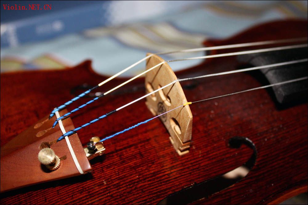

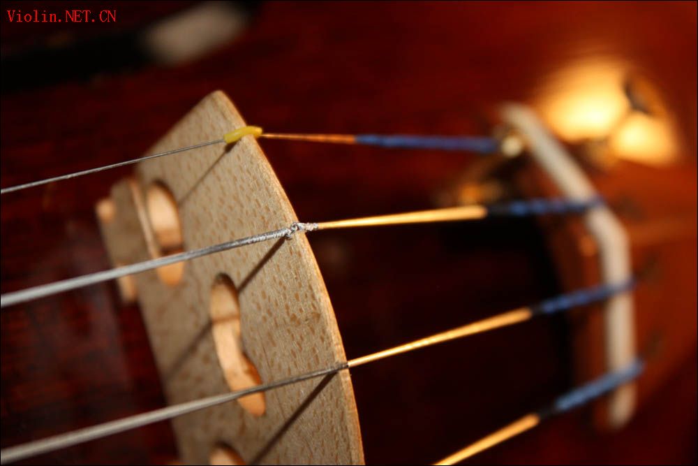

我的琴A弦在琴马处破了,不知道这样是不是必需换一根弦,可是对这几根弦很有感情了,问问大家这样会不会对声音有很大影响呢?谢谢啦

发表于 2009-4-2 22:20:00 | 显示全部楼层
都已坏成這樣了還不換.斷的時候不傷人,不傷物,也要嚇你一大跳.
重裝一根,要留意為什么會產生這種情況.
在琴馬上,這個位置用鉛筆涂一下,順便把與琴弦接觸的棱角磨圓滑點,以后就較少出問題了.
對琴弦也有感情,以后對機器人不是好唔得閑.
換弦用原來的牌子才好.

发表于 2009-4-2 22:46:00 | 显示全部楼层
换琴弦、重修琴马
31813
发表于 2009-4-2 22:53:00 | 显示全部楼层
有时候 缠丝断了 会有杂音好像.... 反正用不成了....
换吧....

发表于 2009-4-3 02:58:00 | 显示全部楼层
琴弦陷在琴马里面太深,你调音的时候来回摩擦弦 ,才回这样。 不修理一下琴马的话,恐怕换了心弦也坚持不了多久。

 楼主| 发表于 2009-4-3 08:56:00 | 显示全部楼层
谢谢大家了,不过能告诉我该怎么修琴马吗?是用2楼说的用铅笔涂一下?因为去琴行换琴马的话,要我95dollars,差不多470人民币了,很黑

发表于 2009-4-3 10:19:00 | 显示全部楼层
就是用铅笔在琴马卧弦的接触点滑几下,有利于在松紧琴弦的时候,进行润滑作用,对马和弦都是一种保护!

发表于 2009-4-3 13:15:00 | 显示全部楼层
换。万一哪天突然绷断,弹伤到人就不好了。

发表于 2009-4-3 15:08:00 | 显示全部楼层
偶来插嘴给楼主支个招提个建议。
可先用尺量一下弦与指板的距离,
若四根弦都与指板太近即马太低,
只能在缺口周围增滑用较粗铅笔。
若琴马较高搁弦处还有修磨余地,
可松弦卸马用砂纸把马口修平齐。
但必须注意若对调整音柱不熟悉,
需谨慎考虑松弦卸马不要太轻易!
一旦音柱躺倒放不好不是好玩迪。
若对安琴马调音柱缺乏动手能力,
就用最简单方法铅笔涂抹省力气。
琴马与指板距离网上一查知根底。
偶随便说说若不中听楼主别生气。
两版主与众琴友之言照做就可以。

发表于 2009-4-3 19:02:00 | 显示全部楼层
楼主快换吧。脱丝了。。。 难道你想等它掉的光溜溜的??

 楼主| 发表于 2009-4-8 15:44:00 | 显示全部楼层
谢谢大家的建议,不过最后还是决定自己修一个琴码,总觉得就算换上新弦,也会被损伤的,等做好新码了发图上来,呵呵
