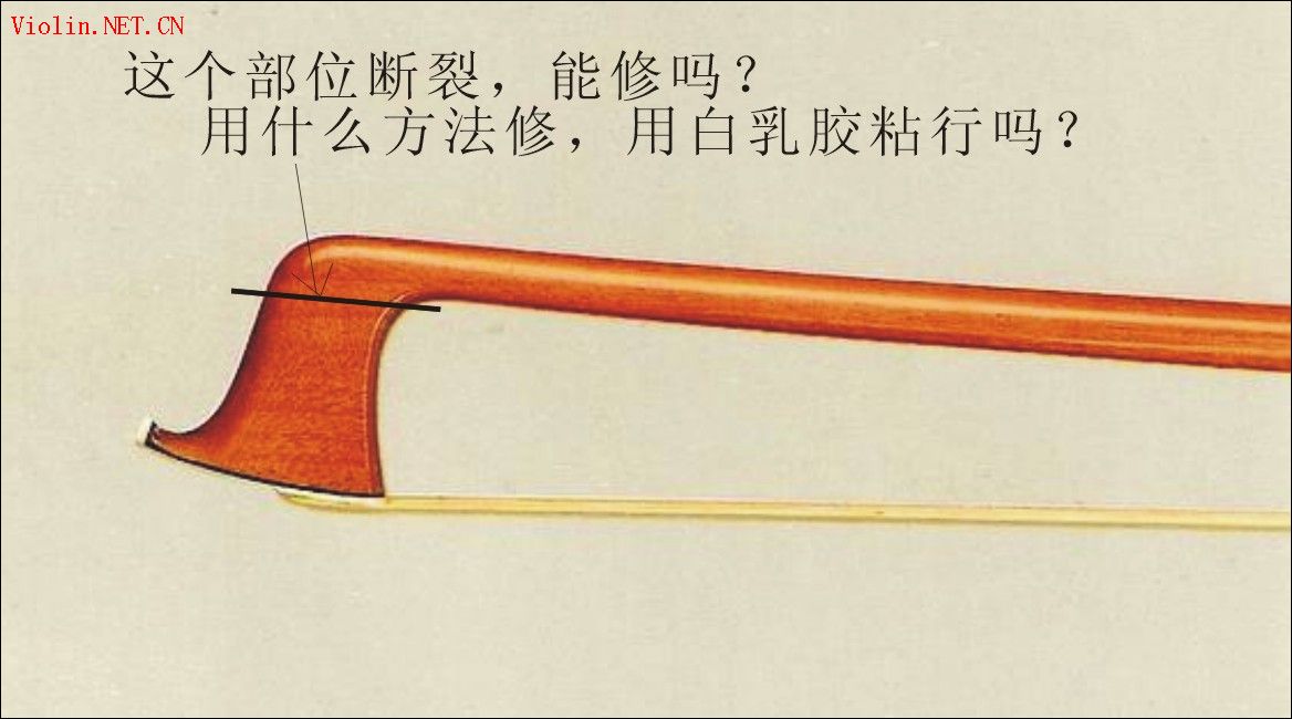

昨天练琴跳弓时,可能是弓子拧的太紧,不小心拉断了,断的部位如图。
这把弓子能修吗?本来想再买一把,可是这把弓已经用顺手了。唉!
请高手指点一下!万分感谢!

汗 竟然用名弓的图片.....心想有人用大炮的图 上面划一道 说这里裂开了.....啥感觉......哎....
首先 你自己别用什么粘贴 不要自行处理....保持断面的完整 清洁....断面千万别见液体....
是可以修的 由于是弓子的受力较大的部位所以应该会开槽做桥连接吧... 我以前也有支弓子在这里断过 修了... 师傅说 寿命顶多5~10年吧....不要紧 经常维护 应该会没事的....网上的能见着的推荐 李建峰 Bowshop那位.....

果然是高手,一眼就看出了我用的图片。
不知修一下大概要多少银子,太贵了干脆再买一把得了。

跟我的弓断的是一个位置,好修,502往上一涂,好了!

好弓切不可自行处理.

502...长见识....
楼主弓子如果是20块的那种就试一下吧...
如果真是图上那把弓子断了... 修理维护的费用大概在500刀左右吧(我猜的)哈哈...

这把弓60元买的

要不就修(请专业人士)要不再买一把.我的弓子倒没拉断过,小时侯,生气了,可怜的弓子被我打断了...万般无奈只好再买了一把便宜货.刚开始练可能有点不舒服,顺其自然,习惯就好.

最好用鱼胶粘合断面,将来即使再断裂了,也不会是这个部位!

什么是鱼胶?没听过
我现在用AB胶,不知道干了以后还行不行

偶也来插嘴凑凑热闹给楼主说说提个醒。
楼主的断弓是60元买的倒是可以自己修。
只是最好能按照2楼与9楼老师所说去做!
何为鱼胶您多在网上看看便能有所知道。
若能自己开V型槽做V楔用鱼胶修复最好。
也可胶合前在两断面内插一铁钉或竹销,
以加固粘合但加铁钉有可能改变弓重心。
不过不是高级弓些许重心变化问题不大。
当然此弓没有鱼胶用其他胶水也能凑合。
以上加钉加销仅供参考说错楼主别砸砖。
