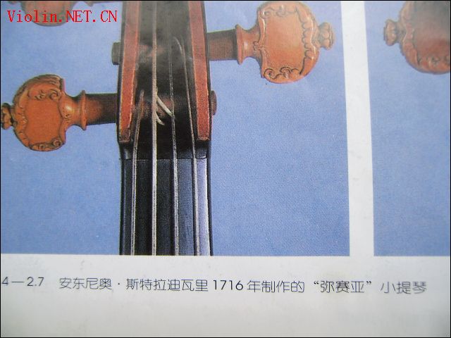

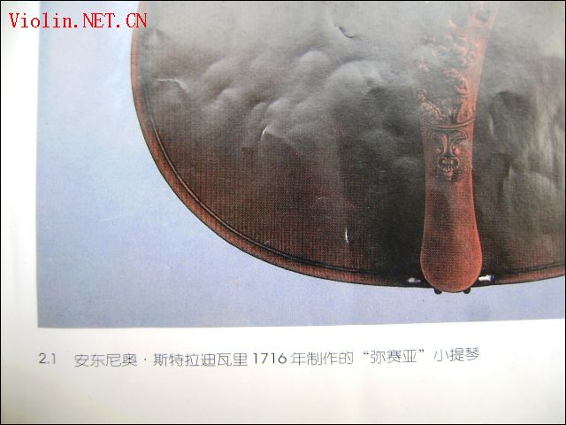

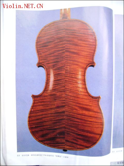

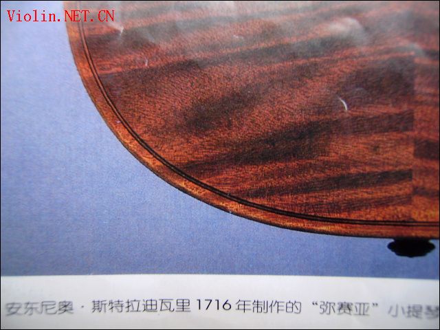

首先,要对第一楼的朋友说声对不起,这阵子比较忙,没有时间打理网上的店铺,所以没有及时回贴。其次,感谢二楼的朋友帮我回贴,避免了让大家久等。我现在把我所知道的有关弥赛亚的信息与大家交流一下:

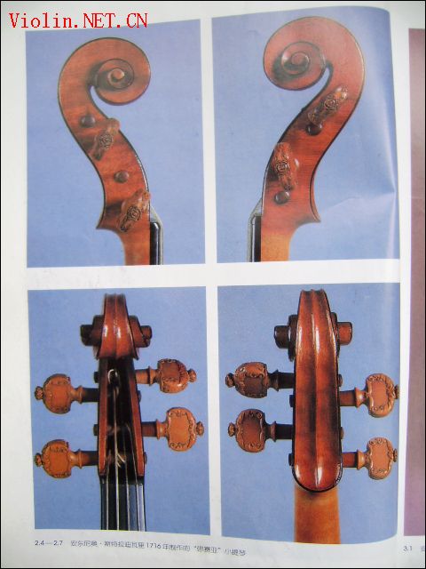

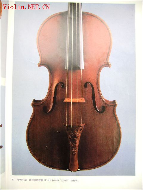

“弥赛亚(Messie)”源于基督教,“弥赛亚”与“基督”的意思基本相同,我们指耶稣为“基督”,新约作者也把他等同于犹太人的“弥赛亚”。 据我所知斯大爷于1716年制作了名为弥赛亚的小提琴,此琴也最为另后人追捧,弥赛亚是在琴头上有黑边装饰,旋首的线条看起来更加清晰。斯大爷1737年去逝后将琴传给了他的儿子Paolo,1775年Paolo将此琴卖给了赛拉波伯爵(Count Cozio di Salabue)。 至于此琴是1714年制作的说法我还是第一次听说,谁知道斯大爷的电话也可以给他打电话问问吧。我照了几张关于弥赛亚的提琴资料的照片,请各位看一看。
2009-3/200932821030925.jpg 2009-3/20093282113745.jpg 2009-3/200932821146465.jpg 2009-3/200932821423308.jpg 2009-3/200932821455527.jpg 2009-3/200932821512784.jpg 2009-3/20093282199170.jpg 2009-3/200932821943559.jpg
