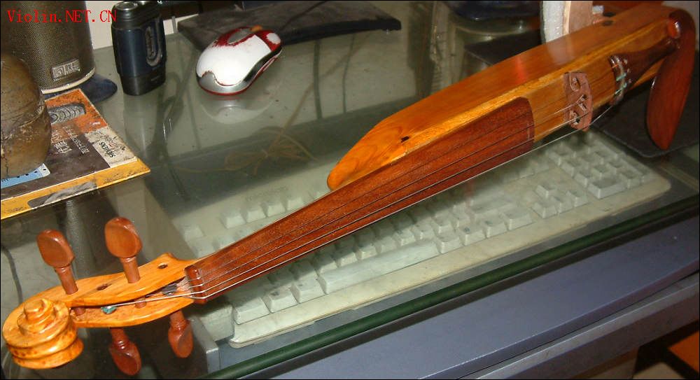

自己用柴火做琴身,除了琴线、微调是买的,全部自己动手做,成本不到20元,音质效果比提琴加弱音器好听得多,不用扩音设备,音量如小手机铃声,绝对不打扰邻居,
2009-3/20093221598240.jpg
指板和琴面故意降低,砍了马脚,琴体减略其它传统外观,目的是缩小体积,方便携带出差

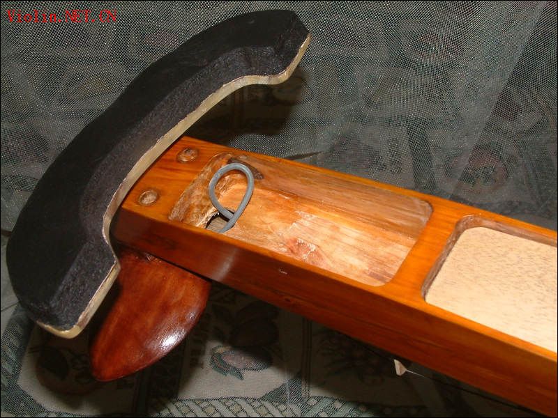

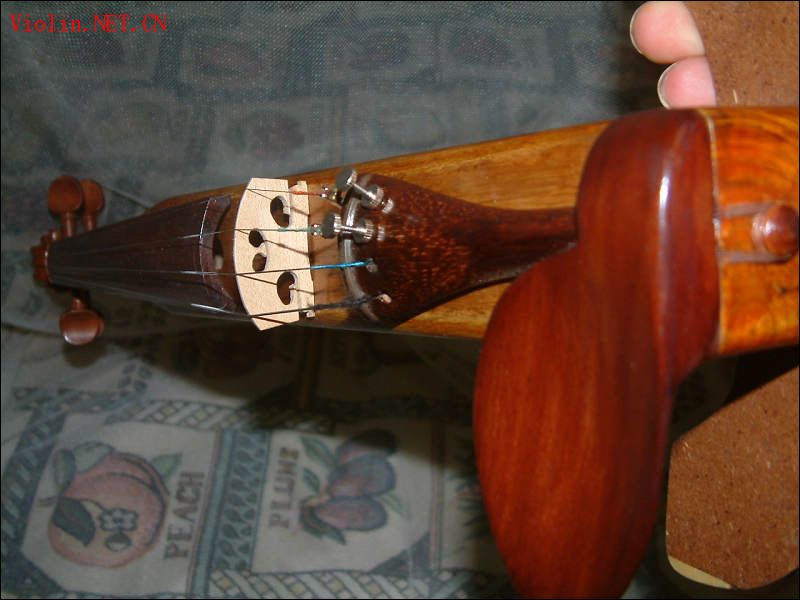

预留有电声输出线和窗口,右边安装有一个共振用的小盒子 2009-3/200932215381637.jpg

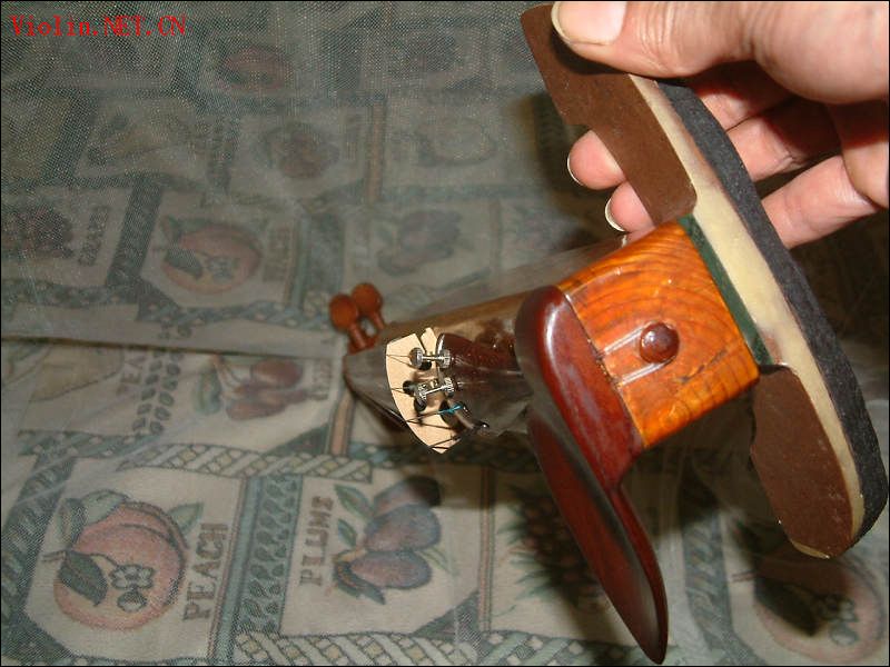

可以拆卸的肩托和腮托,这样体积很小,再做一个小琴盒方便拿着到处混玩 2009-3/2009322153838952.jpg

多谢浮云兄的分享。设计精简,正合心意。也曾想过自制。请问:
- 指板角度平了,又没有琴身,高把位时有何不同?
- 看来系弦板是固定的,对吗?
30544
发表于 2009-3-23 16:44:00 | 显示全部楼层
由于没有琴箱阻挡高把位更方便。如果你是用来正规练习的话指板高度及前一段琴弯最好要按照标准尺寸制作,以利于使用传统琴形的习惯形成。如果是用来娱乐的无所谓啦。拉线板是活动的。
