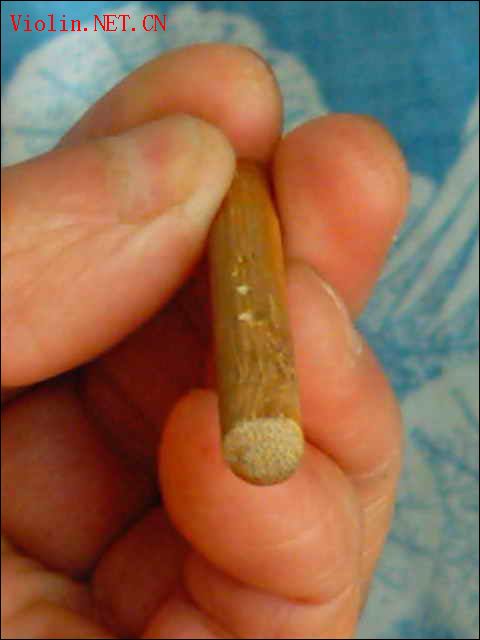

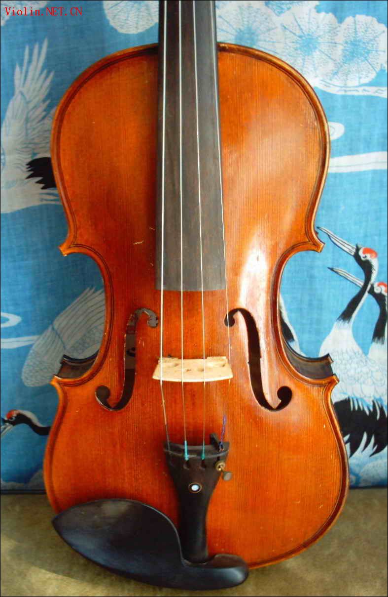

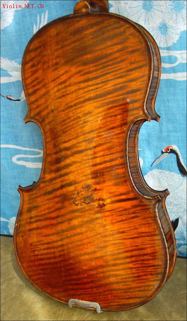

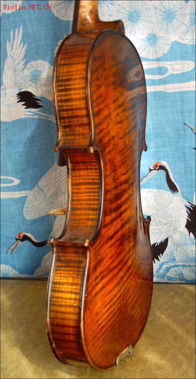

这是我在琴行新买的北京金音小提琴(看起来像旧琴),想修整一下琴码,但松开弦后音柱倒了,取出后发现是竹子做的。下面是琴的照片,因为是用手机拍照的,效果不太好,其中手上拿的那个就是竹子音柱,从截面可以看出来。此琴原价4800元,因为是展示演示琴,油漆破损较多,经讨价还价以2000元处理给我,请各位老师帮我鉴定一下如何?

真是竹子.

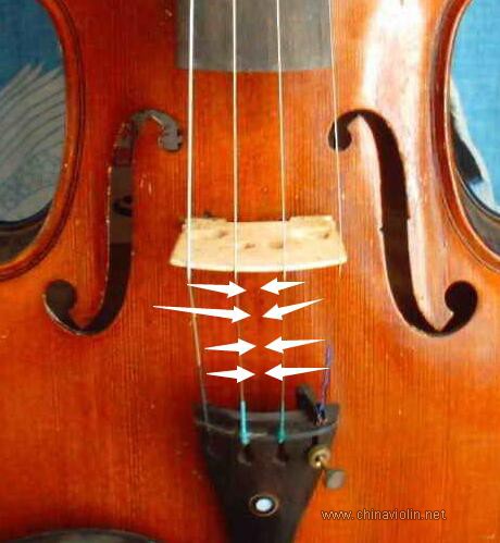

这把琴面板和背板都是整块板,音色不十分理想,低音偏硬,高音有些飘,发音也不够灵敏,可能是音柱材料和位置不对吧?(音柱位置在琴码下正中间,即A、D弦之间)但声音的弹性和共鸣还是不错的,请老师们给这把琴估个价。

发表于 2009-3-15 14:24:00 | 显示全部楼层
楼主,你说错了.这琴的面板没有是整的全是拼板.音色不十分理想,低音偏硬,高音有些飘,这是做琴师傅做琴的技术问题,和材料的问题.我觉得这琴大概在2000元左右.在说琴不可貌相,要听声音的.

 楼主| 发表于 2009-3-22 19:02:00 | 显示全部楼层
“爱琴坊”老师也许说的对,琴的面板没有是整的全是拼板,但是我的琴面板怎么也看不到合缝呀,而且我在:提琴中国社区》选购保养维修制作》全程跟踪揭秘意大利第十二届国际提琴制作参赛作品琴的帖子 的第9页里看到有整块的面板料的照片和评论,说明小提琴面板还是有用整块的,当然也许我的琴面板确实不是整板是拼版,只是拼的缝很细看不出,但不能说小提琴面板没有整板的。
另外,非常感谢老师对我的琴的评价。前几天我到琴行了解到,此琴在展示时原来音柱倒掉丢失了,修琴师傅图方便,随便截了一节竹筷修成音柱放进去了,音柱位置放的也不对,放在琴码两脚的正中下方,即A、D弦之间,怪不得低音偏硬,高音有些飘,最后我用云杉木自己加工了几根长短不一音柱,反复试验调整音柱到最佳位置,现在的音色比以前好多了。

发表于 2023-6-28 08:14:43 | 显示全部楼层
这中缝不是很明显吗?
