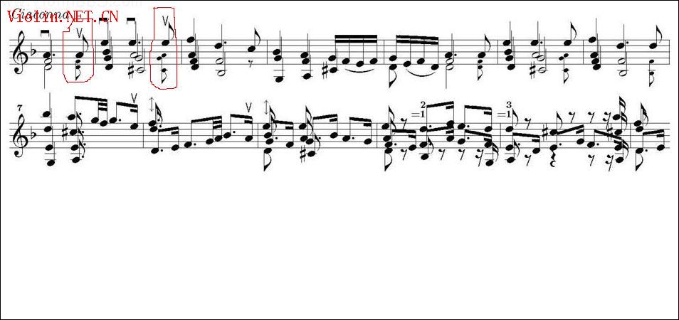

圈起来的大小音符什么意思?弓怎样拉?谢谢!
246
 楼主| 发表于 2009-3-8 22:08:00 | 显示全部楼层
不好意思,图片下午上传失败,现在补上,望高手指点。 2009-3/2009382274269.jpg

这个版本应该用巴洛克琴拉比较合适,码子比较平,换弓时,还有前一个和弦的延续,西班牙舞曲节奏特点。
建议用达维松(Walther Davissin)编订的版本,现代琴拉比较好。

和弦音df为二分音符它按旋律a音的弓法拉

 楼主| 发表于 2009-3-9 22:12:00 | 显示全部楼层
楼上能否再具体点?

这个曲子有好几个版本,开头可以拉两次三和弦,也可以只拉一次。
楼主听听不同版本的录音就明白了。。。

看看加拉米安版,
