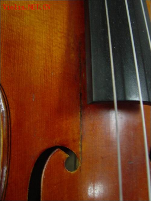

买旧琴,不后悔,就是有裂痕,音质可漂亮极了。

这次看清楚了,琴料还不错!
另外,这琴可以修的比现在好看一点,但是,音色绝对会变.开琴就变,更不要说补好琴的裂缝!!!变好变坏就不一定
我觉得音色真象你的说的那么好的话,也许有着条裂缝的功劳...先做好心理准备!
找有经验的师傅给你点建议吧!

不影响音质的话,还是别弄,音质比外观更重要,弄好要是音找不回来,可就没后悔药了.

很想保护它,这儿的天气常年潮湿,炎热,因为工作的关系,每天得背着它去上班,下班,室内25度,室外38度,车上比室外还要热。
大马很少小提琴,要找师傅更难,有机会还要去新加坡找,难,累。

千万别将琴拆开,裂缝处用胶合即可!

用什么胶好?不拆开音质就会保留,胶会影响音质吗?

我不是说过了吗?只要开琴 声音肯定变
不相信我的话啊?
就算不拆,音质无法难保证能不变
如果要修,只要你做好心里准备就好了!
另外,从这个琴的开口来看,有可能已经粘过一次了

摸上去感觉粗粗的,不像沾过胶子,好啦,不开琴了,音质‘变了,我会哭死的。

偶也来插嘴给楼主出出主意。
回来版主与几位琴友说得对!
偶不是做琴专业也不会修琴。
只能凭自己玩琴整琴的体会,
说说偶个人对楼主琴的看法。
只要此裂缝没有通透琴面板,
平时注意保养应该不会扩大。
且正好下面有低音梁作支撑,
琴弦对面板之压力可以抵挡。
若裂缝不再扩大声音也不差,
还是暂时维持不要动它为佳!
