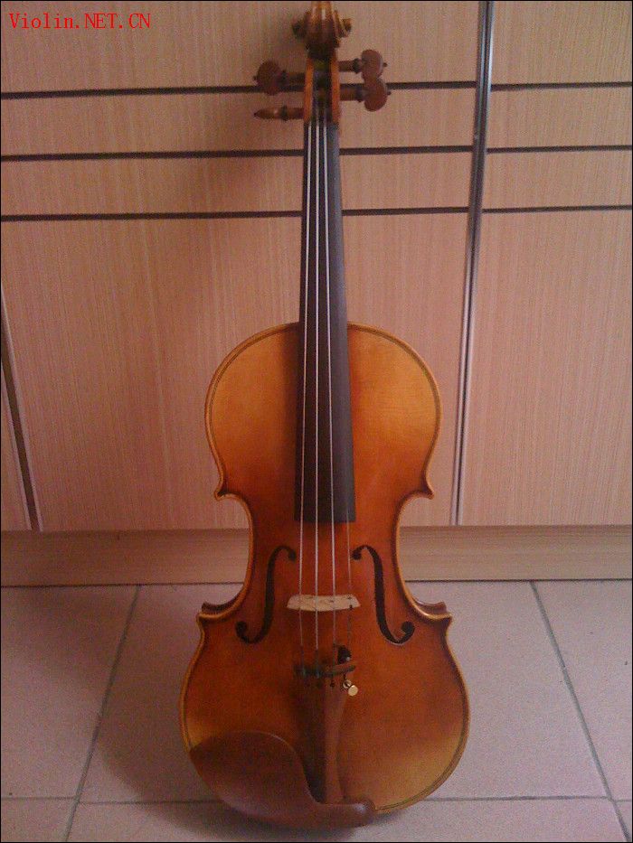

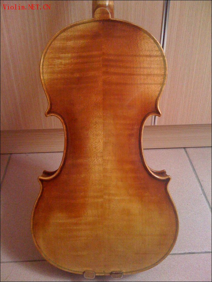

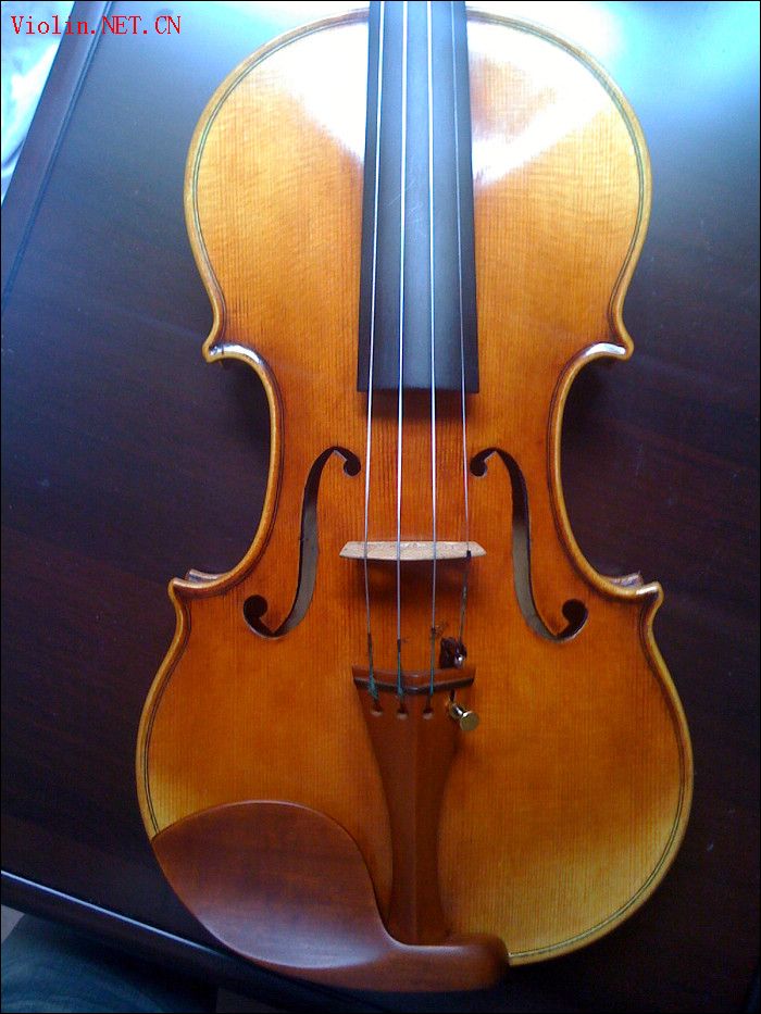

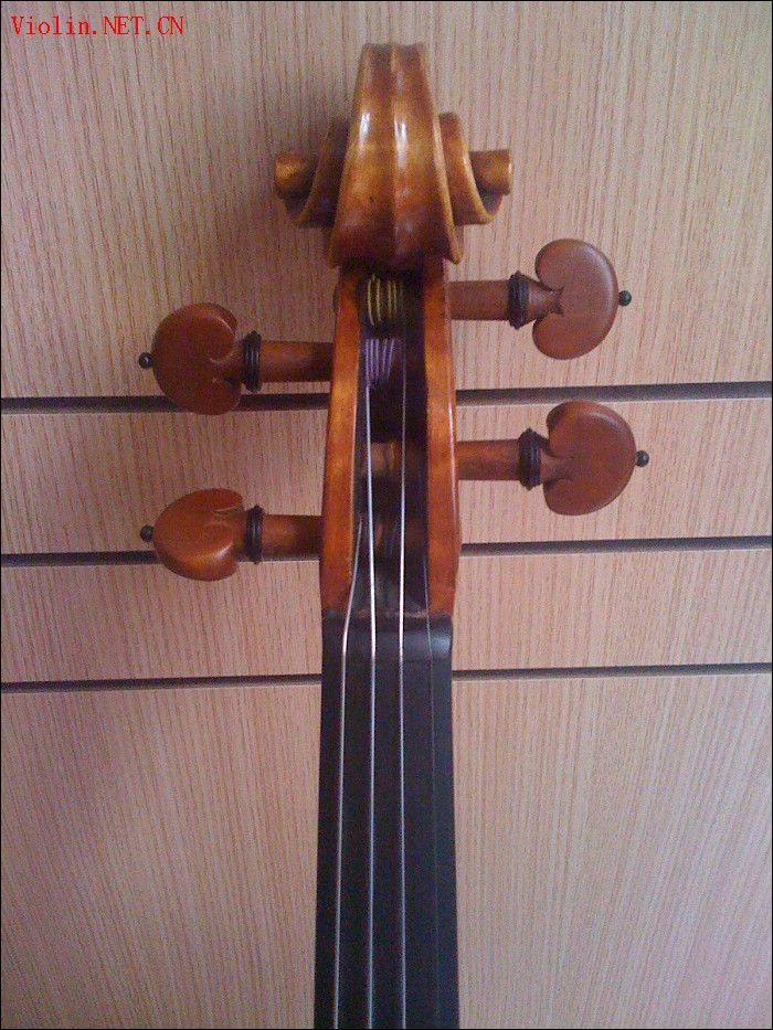

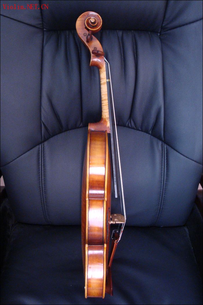

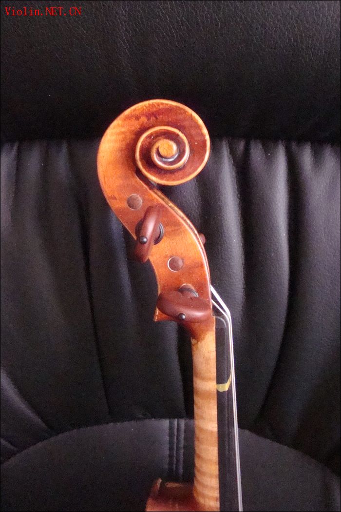

相机借给朋友了,照片是手机拍的,没有对焦,所以照的不大清楚,琴是在网上买的,它是我的第一把手工琴,我很是喜欢

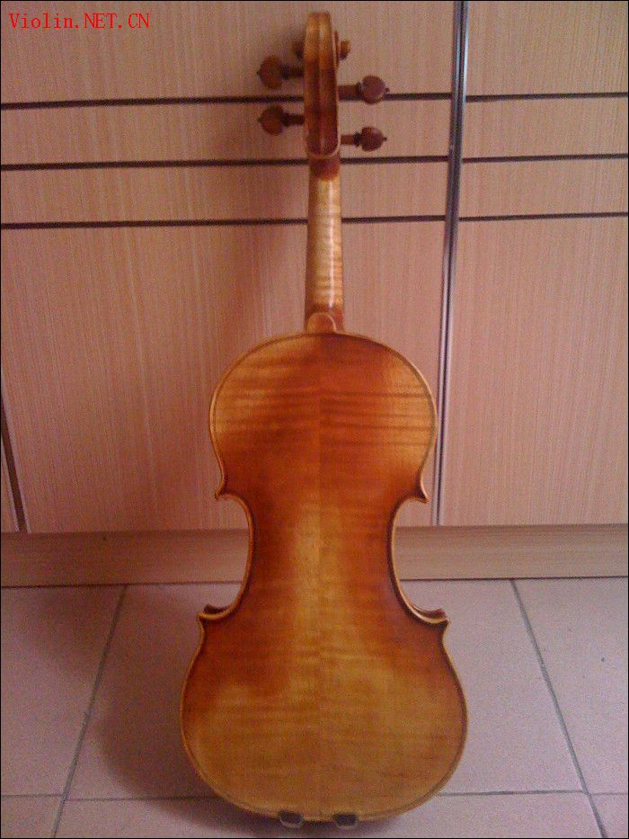

背板年轮太宽了,别的........

的确,背板的年轮太宽了点,材料一般。还过看着象是欧料的,看做工和油漆,应该是华韵的琴吧?

年轮宽了吗?我又上了一张清楚点的背板图。

背板年轮宽,虎纹属于暗花纹~这种琴的材质比较软~硬度不好~

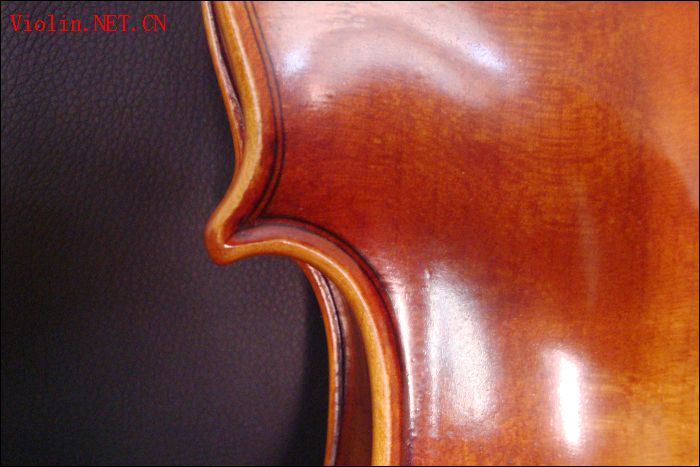

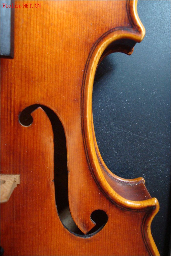

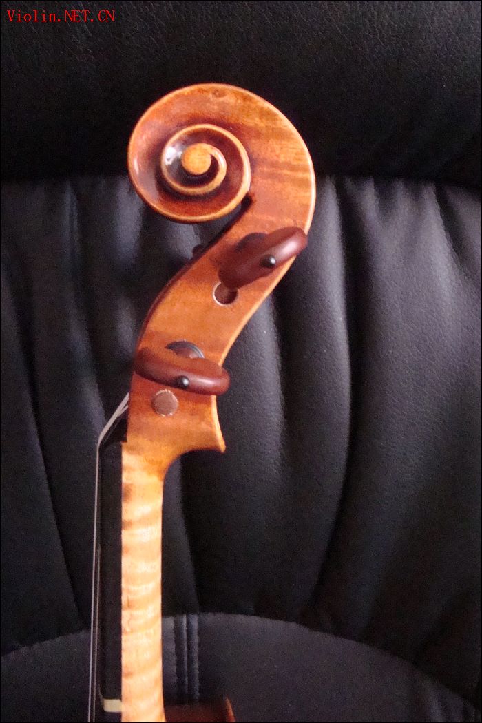

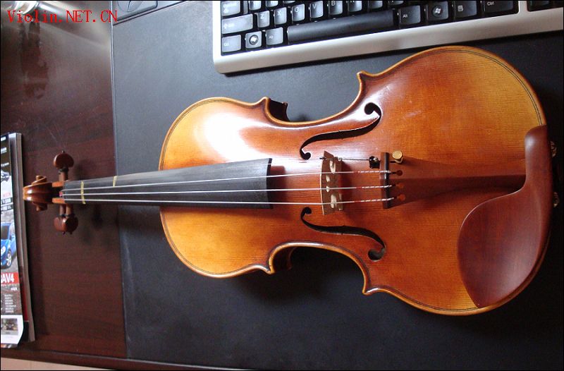

发表于 2009-4-27 16:59:00 | 显示全部楼层
虫儿飞朋友你好!您发给我的短信收到了,谢谢抬爱!
不揣浅陋,冒昧谈谈对阁下新琴的初步印象,说得不对敬请琴友拍砖,呵呵……
1、从用料选择上看,似乎不像欧料,因为木材本身固有的颜色比较暗淡。
2、从制作工艺上看,似乎不算精细,因为琴体边缘饰线不算鲜明。
3、从面板材质上看,似乎是四川料,年论竖线的宽度和色度不太匀称,间距不等而且从中心向两边不是逐步加宽。
4、从背板材质上看,似乎是云南料,年轮虽然较宽但大致比较顺直,虎皮横纹则显得模糊松散而不算鲜明细密。
5、在琴头与边板等部位的制作上没舍得花大气力。下深功夫。
6、油漆的光泽度较差,可能当初的动议是为了刻意仿古然而远没有达到足以乱真的程度。
7、配件是枣木,指板是乌木,外观很漂亮。
8、仅从材质判断音色,整琴声音柔和圆润,细腻委婉,正如您所说:“甜美动听”。所以,无须很长的开音期,拿起来就能拉。
9、仅从面板的年轮竖线与隐约横纹判断,虽然对于声音扩展不利但四条琴弦大体均衡。
10、仅从背板的质地较软与横纹较暗判断,对于声音的共鸣不利。低音区共鸣浑厚性尚可,高音区共鸣的清脆性较弱。
综上所说,该琴当属华韵琴里中档偏下范畴,价格在3000元上下浮动。
以上纯是个人凭借图片胡乱猜测,出于朋友情意也就直言不讳了,如有冒犯之处请原谅,呵呵……

发表于 2009-10-27 23:27:00 | 显示全部楼层
F孔开得有些别扭
