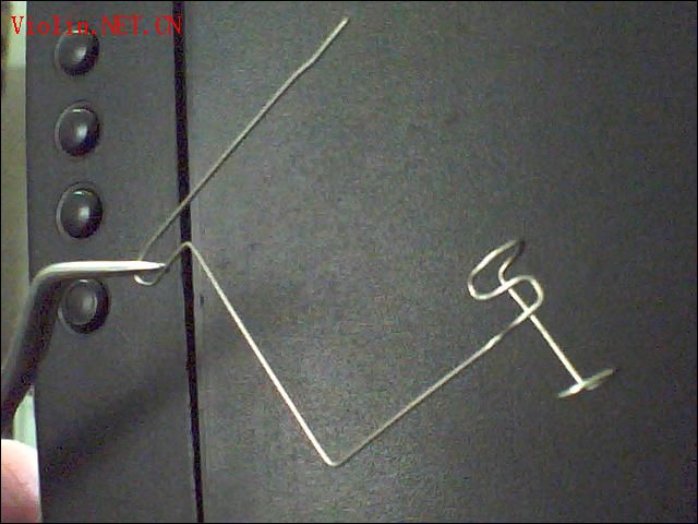

发表于 2009-1-21 14:01:00 | 显示全部楼层 |阅读模式
上个图

发表于 2009-1-21 14:06:00 | 显示全部楼层
放音柱的工具本身应该有比较大的重量,因为要不断微调音柱的位置,如果你的音柱勾本身轻的很你想轻微的移动音柱就很困难,所以好的音柱钩,本身质量都比较重的就是这个原因。

 楼主| 发表于 2009-1-21 14:07:00 | 显示全部楼层
光用这个是放不好的
10021
 楼主| 发表于 2009-1-21 14:09:00 | 显示全部楼层
这个只是放进去定个位。

发表于 2009-1-21 23:53:00 | 显示全部楼层
放进去定个位。
3227
发表于 2009-1-23 00:48:00 | 显示全部楼层
我认为您做的这个可能在使用中您会发现它1不适合不同粗细的音柱;2不好用劲儿;3不容易通过F孔;但我欣赏您的精神,支持您,继续努力哦。

发表于 2009-1-23 09:39:00 | 显示全部楼层
其实用一条棉纱线和一根长针就足够啦!看我已发的贴子吧。

 楼主| 发表于 2009-1-23 20:57:00 | 显示全部楼层
我这个只有0。5MM的钢丝。优点是可以知道面板这面的位置。力是用不上啦
10021
 楼主| 发表于 2009-1-23 20:59:00 | 显示全部楼层
5到6MM的都可以用

发表于 2009-2-18 13:50:00 | 显示全部楼层
用一根长针和一段铝芯胶皮线就好使了,想调什么位置都能调到的,本人就是如此进行的.

发表于 2009-2-18 19:59:00 | 显示全部楼层
不错,真是八仙过海,各显神通啊,不管白猫黑猫,能抓住老鼠就是好猫,这个工具有一点好处就是不伤音柱。
