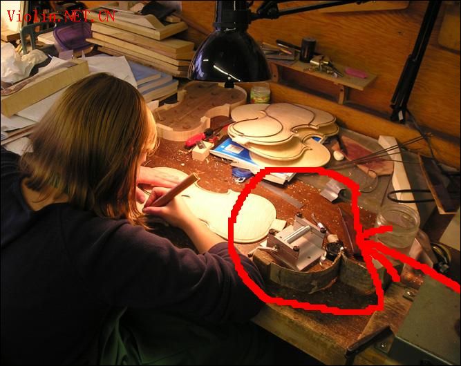

2008-12/20081229114546994.jpg 看了半天搞不明白这是干什么用 大家各抒己见

好像是弯曲侧面板的工具。

应当是压嵌线的,手工制作的嵌线条厚度不同一!

以下是引用杨荣华在2008-12-29 14:58:00的发言: 应当是压嵌线的,手工制作的嵌线条厚度不同一!
偶不做提琴的对制琴工具知之甚少。
杨师能说说这压嵌线工具如何使用?
好让偶之好奇之心得以满足长见识!
先此谢过啦!希望杨师能不吝赐教。

把嵌线条放在两金属转轴之中,摇动手柄即可。

就是面条机啊 和压面条一个原理

没用过。 但是我觉得应该和制作镶线关系不大。 从图中看,这个女制作者是基本只负责开线槽和弯制镶线。 但是如果只弯制的话,图像边缘可以看到她也是有烙铁的,右下角就是烙铁的底座和固定架子。 手工制作镶线不是这样做的,我知道的方法不是这样。图的右上角的几个长方木片才是制作镶线的工具。
我的判断大致如下,镶线烤制,在上下圆需要两个弧度,在近琴角位置的弧度比较“急”,在烙铁上烤经常出现开胶的情况。所以我觉得她是用这个小东西加工弯制最后的一段弧度而不开胶。 普通的大弧度用这个工具的话弧度太急了。而且不能掌握半径。所以也需要烙铁。

哈~~~~!6楼“雪冰霜”说得真形象哦!
看了杨师的介绍,偶也立马想到压面条机呢!
多谢杨师与“小于”老师讲解使偶看得仔细。
特别是“小于”老师详细介绍让偶了解原理。
不然偶还真看不出那小东西当中有两根轧辊。
“隔行如隔山”不解释偶无论如何不知就里。
看来欲掌握更多知识还须多多请教认真学习。
也请众多具有专业知识之饱学之士不吝赐教。
