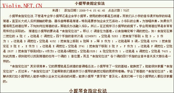

我还是理解不到,要真的是这样,那么所谓的食指定弦法又有什么依据呢,这样用食指定调后不是就食指恰下去同一条线上也不是相差纯五度了吗?但我听上去始终好象是纯五度的,难道是我听错了吗? ---------------------------------------------- 像家长一样上班,像孩子一样学琴。
2008-12/2008121211110922.jpg
[此贴子已经被作者于2008-12-12 11:11:21编辑过]
