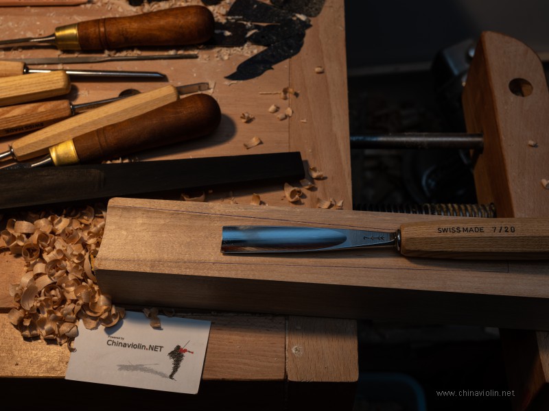

我这个用来制作板固定支架的应该就是白牛子吧。

白牛子也有虎纹吗?
