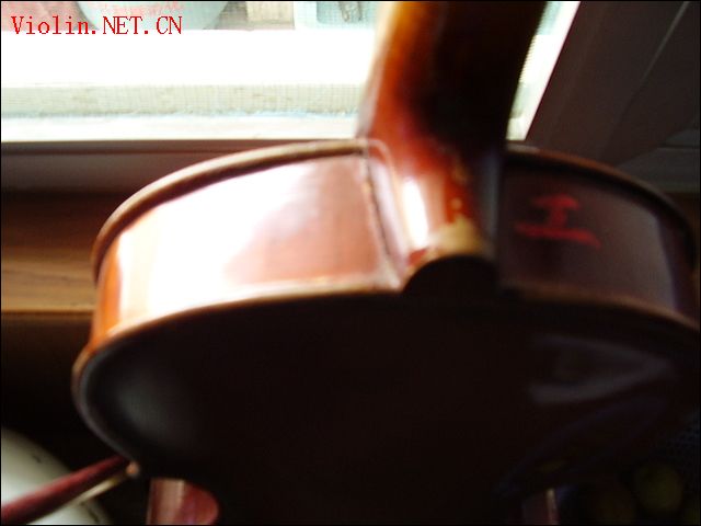

整个秋天干燥,几乎无雨。放在盒子里一直没拉的一把老琴,左肩侧板收缩,与琴颈裂开了个大约1毫米的缝。请教各位老师,该怎么修理

 楼主| 发表于 2008-10-14 09:46:00 | 显示全部楼层
2008-10/200810149468566.jpg

发表于 2008-10-14 11:10:00 | 显示全部楼层
你这哪是側板裂了?分明是琴颈与側板的结合逢。如果琴头没活动就不用管它照用,或模点胶也可以。如果琴颈已经活动了,就必须把琴颈取下从新粘上。

发表于 2008-10-15 01:04:00 | 显示全部楼层
实在看不清。

 楼主| 发表于 2008-10-16 09:53:00 | 显示全部楼层
我思考着用桃花纸加胶水捣烂后嵌入缝隙,以防止产生杂音。不知有无必要?是否可行?有无害处?请教一下各位老师。

发表于 2008-10-16 21:04:00 | 显示全部楼层
502液体变固体后体积不变,强度很大!但要防止渗入发音木材内部,可少量多次达到要求。先做试验!尽供参考!

以下是引用skbao在2008-10-16 9:53:00的发言: 我思考着用桃花纸加胶水捣烂后嵌入缝隙,以防止产生杂音。不知有无必要?是否可行?有无害处?请教一下各位老师。
修就好好修,不修就别修!别竟弄点老中医野药方哦。
解释:您弄得纸浆弊病1颜色不一外观不美,2纸浆有水加速裂缝处原来的胶的粘性,3纸浆以后容易吸潮加速裂纹处恶化,4恶化后增加再修理的难度和费用,当然会增加修理时间。
结论:这个办法我不同意。

以下是引用wdw1945在2008-10-16 21:04:00的发言: 502液体变固体后体积不变,强度很大!但要防止渗入发音木材内部,可少量多次达到要求。先做试验!尽供参考!
修就修,不修就别修!别竟整老中医野药方。
解释:1用502本身就不是什么正路子,2用502不可能不渗入木材,3少量多次的操作不好实现如空话,4用502增加以后的修理难度和隐患,5用502降低施修者和此琴的档次。6根本就达不到您想要的效果。
结论:谁用谁上当,欢迎做实验。
