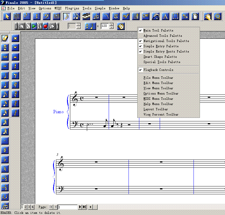

 楼主| 发表于 2008-10-5 14:36:00 | 显示全部楼层
非常感谢鱼儿及时指教!双附点已经学会了,只是那个倚音还没找着。你说的“音符工具栏,是不是左侧那些呀?右键点出来的菜单都是英文的,不知在哪项里面,再请指教,万分感谢! 2008-10/200810514360875.gif
QQ:76647239 网名:闲情逸致
发表于 2008-10-5 14:51:00 | 显示全部楼层
把音符工具栏拉到上面,就能显示。
