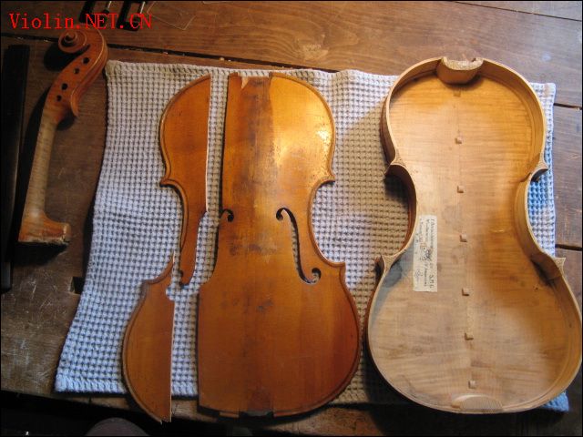

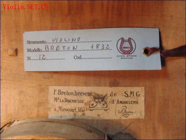

开学咯,从一个修复老师那里搞到一把法国琴,很破很暴力,正好符合我所希望的样子。够破,又有价值,能学的地方很多。 从今天开始,让大家了解一下,专业的提琴修复的大概内容和程序,相信一般的朋友看完以后应该可以自己动手解决一些问题了就。但是一些专业工具和方法,不是那么简单就掌握的,所以别因为我毁了你们的琴。
开始吧。
琴的大概状态如下。
2008-9/200891702817205.jpg 2008-9/20089170297525.jpg 2008-9/200891703052330.jpg 2008-9/200891703052685.jpg

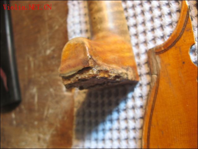

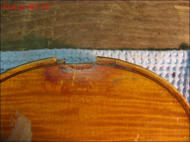

修复讲究的是细致,严谨,尊重原作。 所以首先是制定工作计划。 大致内容为
三处面板完全开裂,一处不完全开裂,三个面板琴角严重磨损,2处镶线缺损,背板尖钮断裂,琴头掉下。 油漆破损较严重,所有装配从作。

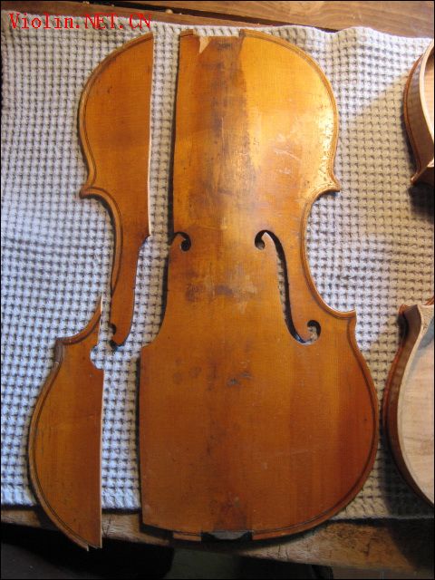

为了粘上面板另外两个断面,所以先从那个不完全的断面开始。
2008-9/200891703537565.jpg

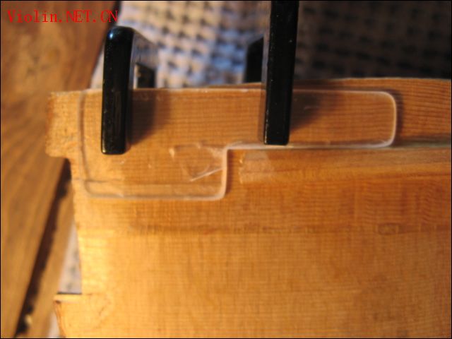

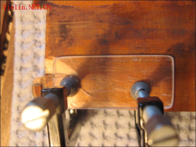

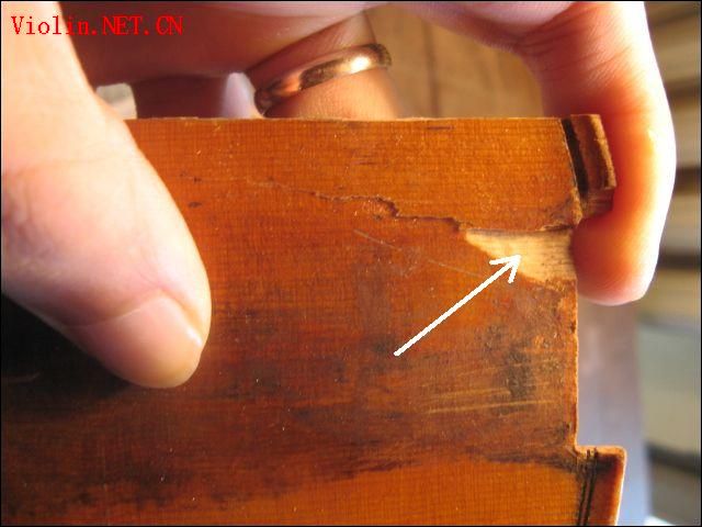

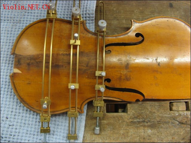

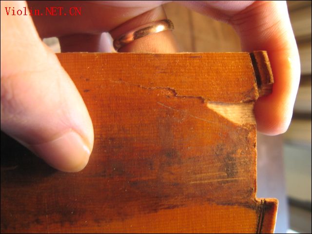

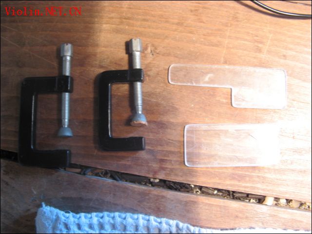

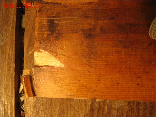

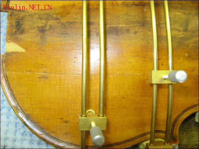

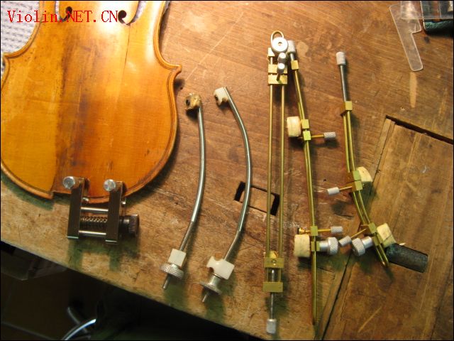

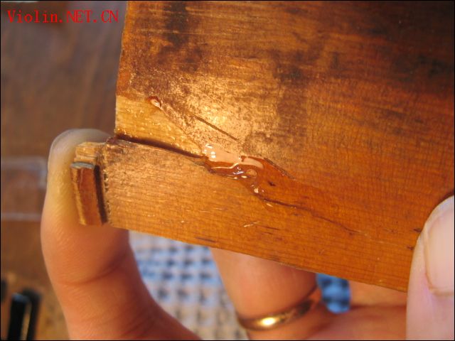

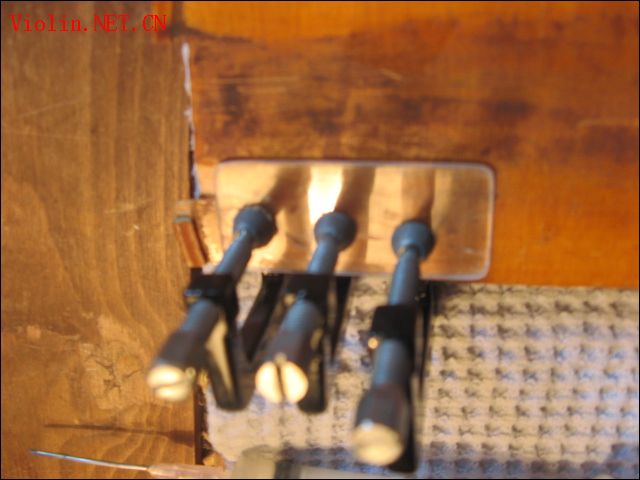

这种断面是比较容易粘接的,根据开裂形状,制作两个透明有机玻璃块,为了保证在粘接以后,左右两边是在同一个平面上。 之后用两个小修复夹干试,就是不上胶试验。 没有问题后,上胶, 用针管打入,上下移动左右两个面,确定缝隙完全被胶水灌入后,清理余胶,上夹子。
干试
2008-9/200891704041683.jpg 2008-9/200891704041622.jpg 2008-9/200891704041729.jpg
上胶
2008-9/200891704219220.jpg 2008-9/200891704219197.jpg 2008-9/200891704219822.jpg
胶水未干,4个小时以内绝对不能做其他在他之上的工作,留下带干。 在这段时间,开始下一步准备

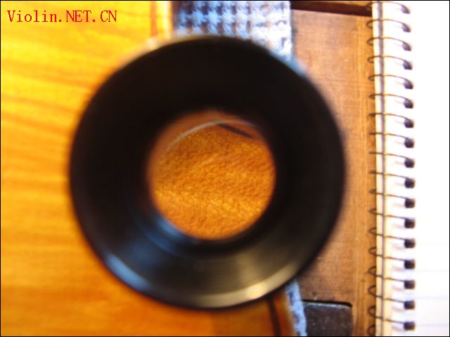

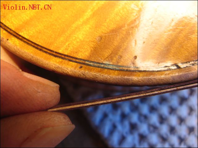

镶线复制和复原。

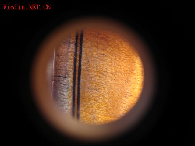

作于这个时期的提琴,镶线也是由制作家自己制作的,所以各有不同。所以要搞清楚黑白线各自的厚度和材质。
使用特殊的显微镜,7倍变焦,而且镜头上带有0.1毫米精度的透明尺。
2008-9/20089170490294.jpg 2008-9/20089170491518.jpg

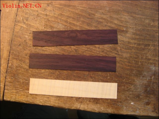

找到同样的木材,做成同样厚度,三片粘上。 待用。 今天到此收工。 准备镶线木材就花了3个小时。。。。。该死。。。。。

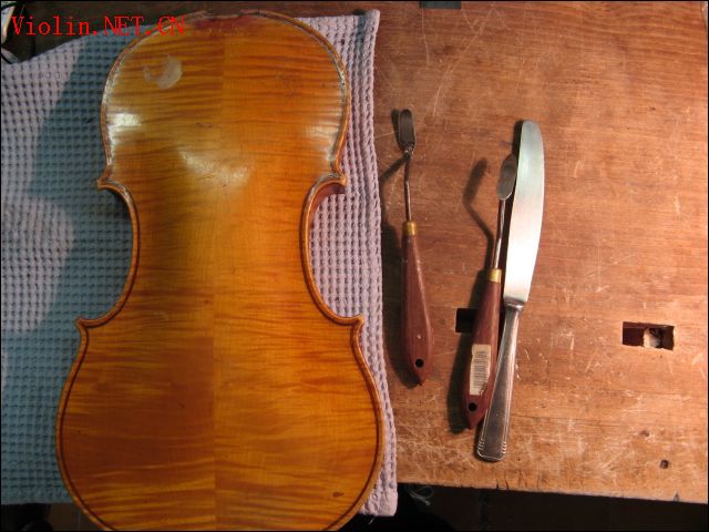

昨天的裂缝粘好,换另外一个较大的开裂该粘了。 干试以后发现缝隙变形严重所以缝隙过大,而且颜色严重氧化变黑, 所以今天放弃粘接,而是洗伤口外加漂白。 2008-9/20089180293147.jpg 2008-9/200891802932124.jpg 2008-9/200891802932412.jpg 2008-9/200891802932961.jpg

这个东西我原来也没有见过,不知道具体价格, 估计属于贵的离谱的东西。 修复的专用工具每个都价格不菲,上次的缝隙修复铜制修复夹价格光那3个就已经上千人民币了。
今天时间只有两个小时时间, 上次的缝隙漂白效果相当满意, 心在的状态不错,为以后的补漆打下一个不错的基础。 现在在所有夹具固定但不上胶的情况下放置一段时间, 让木材自己的伸缩来解决一部分缝隙过大的问题。 所以我们现在开始着手于背板的尖扭修复。 另一个比较难的事情。 1个小时, 我没有找到花纹合适的木材。。。。只好下星期再说了。 所以先拆下背板。一般非职业朋友不要问我怎么拆 也一定一定不要自己轻易的动手拆,面板还好,拆背板很容易出问题的。 此贴下星期继续。。。
