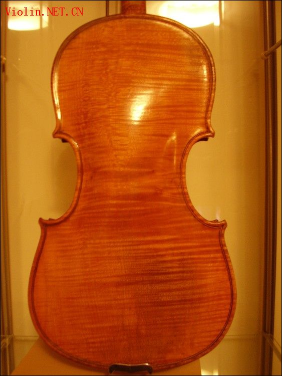

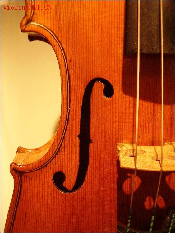

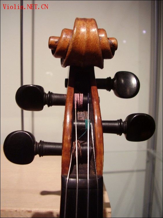

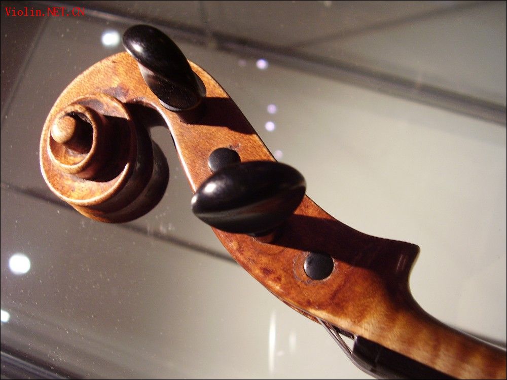

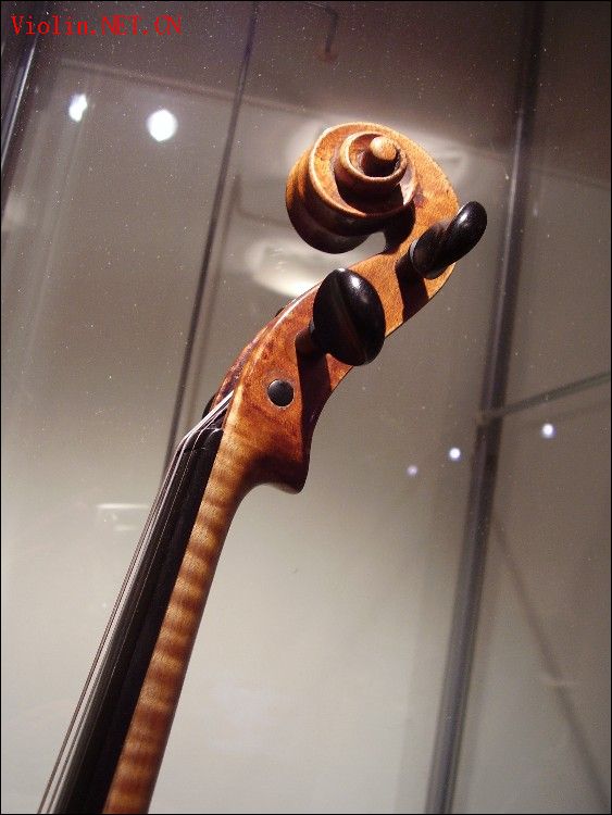

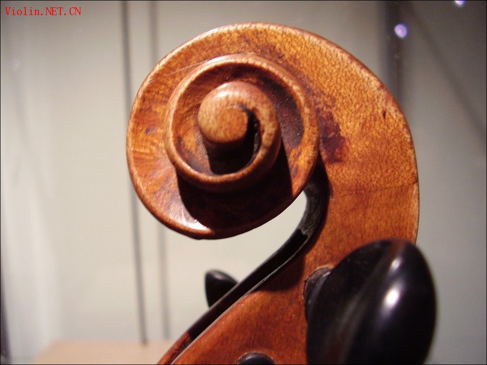

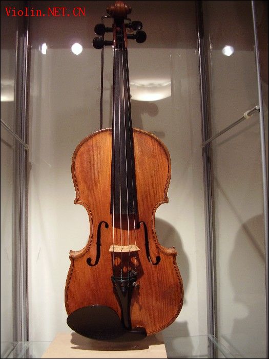

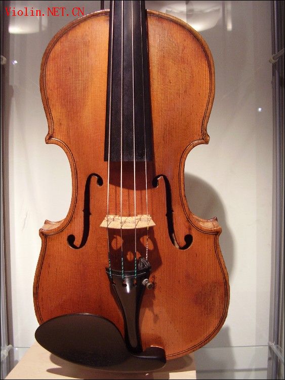

请孑孓老师看看这些照片。
谢谢了。

你好琴的状况不错,右侧旋轴箱外侧有补片见图:不过问题不大,左侧弦轴箱照片没有显示,不知左侧是不是也补了,如果也补了,要考虑是不是接上的螺旋头,如是后接螺旋头不太好。整背板很好,只是看起来漆太新了,是光线太亮?100多年的琴如是原漆,保护的很好啦。后做的漆不好。面板很好,在照片上看不出来裂痕,一两条补好没问题,多了不好。琴行老板又专门看琴箱的灯和牙科镜,看看琴箱里面的补片和有几条裂缝。琴型和做工以及螺旋头看来是真品,有其特点。如以上都可以,这琴值。关于补片问题,阿玛蒂的琴也有补片,不影响价值,见附件照片:
