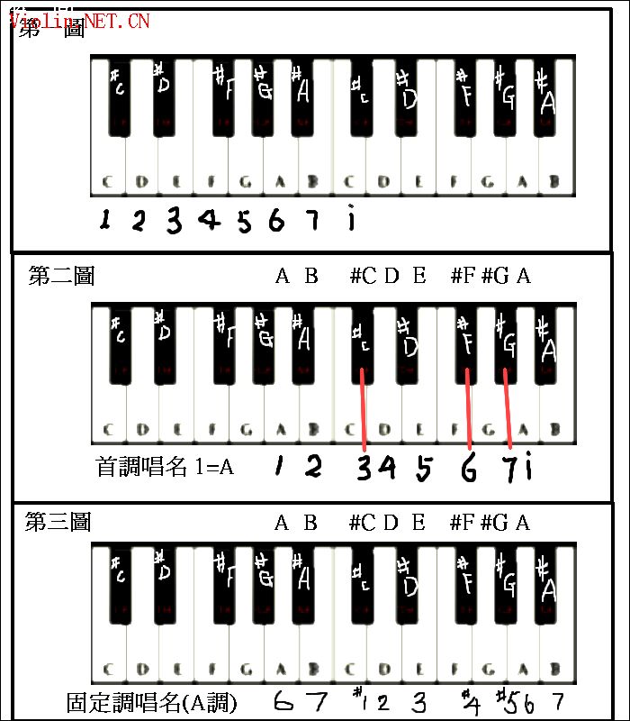

发表于 2008-9-16 18:08:00 | 显示全部楼层
以下是引用仁爱宇欣在2008-9-16 11:50:00的发言:
你说的5个问题,我现一一回答,第一个会一点,第二个知道不一样,第三个全全半全全全半是A大调的音程不太懂,请说明一下,第四个1=A就是以6作主调的吧,6唱1,第五个钢琴上5个黑键是用来弹半音的吧,我女儿初学小提琴还希望得到你的指导了,
2008-9/2008916175733699.jpg
會唱 1234567,不管老師有沒有教你說其中有半音,祇要是唱準音調的,就是包含了34,71二個半音在內了. 這全世界統一的.
會唱歌,就會留意到當一首歌起音太高了,可以降低音調來唱.也就是說 1234567,祇是音程的相對關係. 起音可以升高也可以降低.
好在鋼琴還有一個固定的東西, 那就是音名. 鋼琴上每一個琴鍵都有一個固定的音名.是不會變動的.也是全世界統一的.現在就利用音名來協助解釋. 希望能解釋到
所以我在網上胡亂下載了一個鋼琴鍵盤圖. 白鍵上有 CDEFGAB , 所以我在黑鍵上加上 #C,#D,#F,#G,#A. 在一個八度音程里有七個白鍵,五個黑鍵.共12個鍵,這就是鋼琴用十二平均律. 一個八度音程平均分成了12份.每份就是一個半音. 不管黑鍵白鍵,每二個鍵之間的音程就是半音. CD中間隔了一個黑鍵,所以CD是二個半音程關係,也就是一個全音關係. 而EF之間沒有黑鍵,所以EF之間是半音關係.
在第一圖. 鋼琴上彈全部白鍵,就是C調的1234567. 以C鍵為1(DO),其他順次就是234567了. 你可以留意到EF即34中間沒黑鍵,BC即71之間沒黑鍵. 因為它們相差半音的關係.其他都是二個 半音,即一個全音的關係,順次數就是 全全半全全全半. 而且可以由低音區到高音區,周而复始. 這也是十二平均律獨有的特點. 全全半全全全半,是所有大調共有的.不是僅僅A調獨有的.
在第二圖. 要奏A調. 簡譜就寫 1=A. 也就是說 A鍵為1(DO). 你可以留意到,A調不能全部彈白鍵. 因為23是全音關係,但二個白鍵BC是半音關係.所以3要用到 #C . 在B及#C之間隔了一個C鍵,這樣B及#C之間就是一個全音關係了. 如果你找一個鋼琴,在上面彈一下就能听出來. 好,結果 1=A調, 用到的琴鍵或者說音名,就是 A,B,#C,D,E,#F,#G,A.
在第三圖. 要用固定調,也就是固定用C調的唱名法,固定把C音名鍵唱成 1(DO)的. 來唱出或彈出A調, 也就是唱出A,B,#C,D,E,#F,#G,A. 那些音名. 那末這些東西就唱成 6,7, #1,2,3,#4,#5,6 了.
[此贴子已经被作者于2008-9-17 17:59:45编辑过]

非常感谢6楼详细的解释,你对初学者能这样耐心的指导真是太好了,有机会常到我这个帖子上看下,有不懂的我就问你,好吗?

同学习了,这个我真是不懂呢,儿子问就只好说不知道,感谢6楼。

发表于 2008-9-18 17:05:00 | 显示全部楼层
樓上二位不用太客氣.能對你們有幫助是很開心的事.
不知道這幅圖有沒有起作用呢?
其實我還想補充的:
樓主說:"1=A就是以6作主调的吧,6唱1". 意思我當然明白,但 "6唱1", 就是一種非常容易混淆的說法. 以后最好不要用. (6是哪一個調里的, 1又是哪一個調里.)
在簡譜里,要轉調的地方,例如原C調轉A調,也會清楚地寫成 "前6=后1".
另,最好能經過實踐,在鋼琴上 (或電子琴上). 按A音,並依這A音唱成1(DO). 再順序彈白鍵,邊彈邊唱,就會听到 3 不能再用白鍵了. 看了這圖,再經過實踐,能明白道理了. 就可以摸出所有12個調來.
