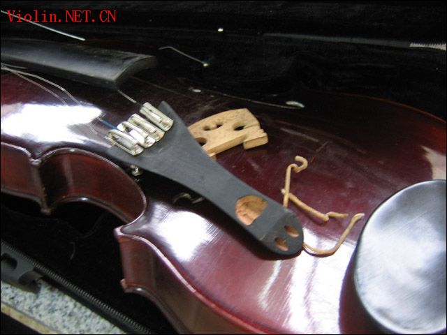

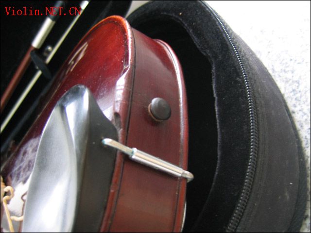

昨天还好好的,今天打开琴盒一看,就这样了。
这把琴已经40年,橡皮筋老化了,就断了。还能修不???我在大连读书,校区在旅顺,顺便问问大连有琴行修这东西吗???

那不是橡皮筋,乐器店有卖现成的,换上即可。

去乐器店买新的拉弦板皮筋,自己动脑筋修吧,非常简单。

那个应该是牛筋或者人造的东西吧??

以前是牛筋繩,現在有新品種,帶有金屬絲扣,可以調節長短.
要重裝到同原來的一樣也頗有難度的.
斷了的牛筋繩不要丟掉,可以用它來估算出原來使用的長度.才不至於重裝后同原來相差太大. 再經過用金屬絲扣微調.
先檢查琴內的音柱有沒有倒下,否則要先對付音柱.

再买的时候千万别买什么橡皮筋啊猴皮筋爱的哦 ,在大连的琴行里连买带修,应该不超过10块的哦。

今天去海之星琴行修,10块,非常感谢那师傅
