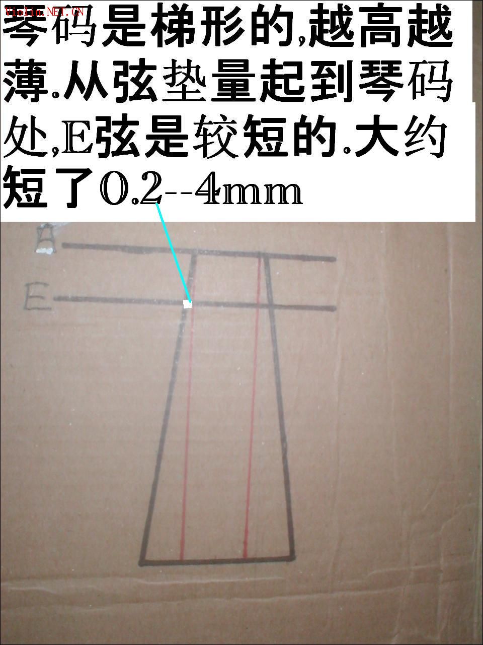

"E弦是較短的,大約短了0.2--4mm" . 這句話到底對不對呀.
老先生,您不要不經思考就發表啦.
具体的數據是很容易計算出來的.根本不會差這么多的啦.
63
2043
 楼主| 发表于 2008-8-31 18:14:00 | 显示全部楼层
0.1mm 不是cm
0.1mm只不过是一张纸那么薄

以下是引用chongheng_teng在2008-8-31 18:14:00的发言:
0.1mm 不是cm
0.1mm只不过是一张纸那么薄
我並沒看錯成cm呀.
圖片上寫的是 "E弦是較短的,大約短了0.2--4mm" 沒錯吧.
雖然,您這里說0.1mm了,是很小的. 但把具体數據代入,要算出有 0.1mm 也很難. 更不要說圖片上還寫了 4mm .

改正:是0.1mm-----0.4mm

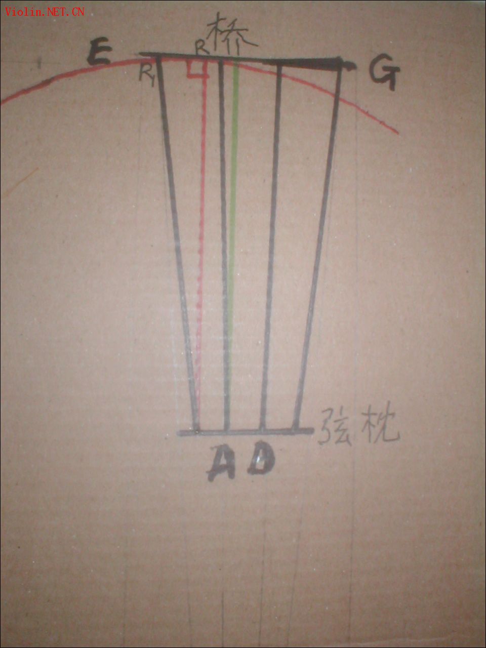

好像沒人肯邦他算一算. 那我來算一算吧.
他的圖中不是畫了一個直角三角形嗎. 就用這個直角三角形來算好了.
圖中畫了琴馬(橋)到弦枕.它們的距離,以標準的4/4琴,約是320mm. 一般來說,二條弦在琴馬上的距離是11-12mm.就當有最大距離約是13mm. 在弦枕上的最小距離是6mm .
所以差距就是13-6=7mm. 把320mm及7mm畫在一個直角三形里,斜邊=320mm,一條直角邊是7mm. 由勾股定理很容易算出另一條直邊是
320 x 320 - 7 x 7 . 再開平方, 結果是 319.92mm.
同額定長度 320mm 相差祇有 0.08mm.
當然,這0.08mm的差距,也可以引起音不準.但影響有多大呢?

没有现实意义,手指起落和皮肤形变的误差远超这个,主要是靠听力调整的,而不是眼睛看距离调整的。
