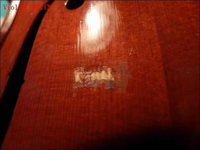

发表于 2008-8-30 22:53:00 | 显示全部楼层 |阅读模式
图片如下大家帮小弟鉴别下,万分感谢! 2008-8/2008830225314359.jpg

你把漆刮开干吗啊?

送来的时候已经被琴马刮伤了,我只想知道是不是油性漆。。。

很正常的现象 放心 基本不会影响使用
油漆未干时装配
或者漆很软都会造成这种现象
不是全油 像是软性酒漆或半油
嘴直 心不坏

纯油是不是都亮面的?半油和纯油怎么详细的区分呢?

油性漆、酒精漆、半油漆、蜂胶漆都能制作成亮面(水晶面)、亚光面(柔光面)、麻面、龟裂等效果,包括颜色的冷暖深浅,这个根据制作者的喜好和使用者的要求决定。
半油和纯油的区别在于溶剂的多少。

也就是说 半油还有以酒精作为溶剂里面加入相当含量的有性
而全油是以油做为溶剂
