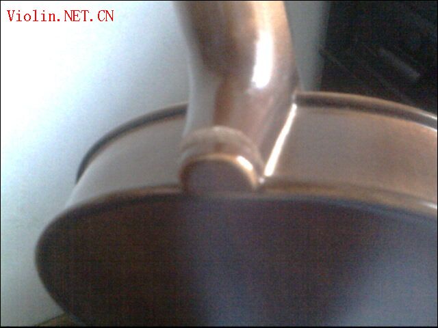

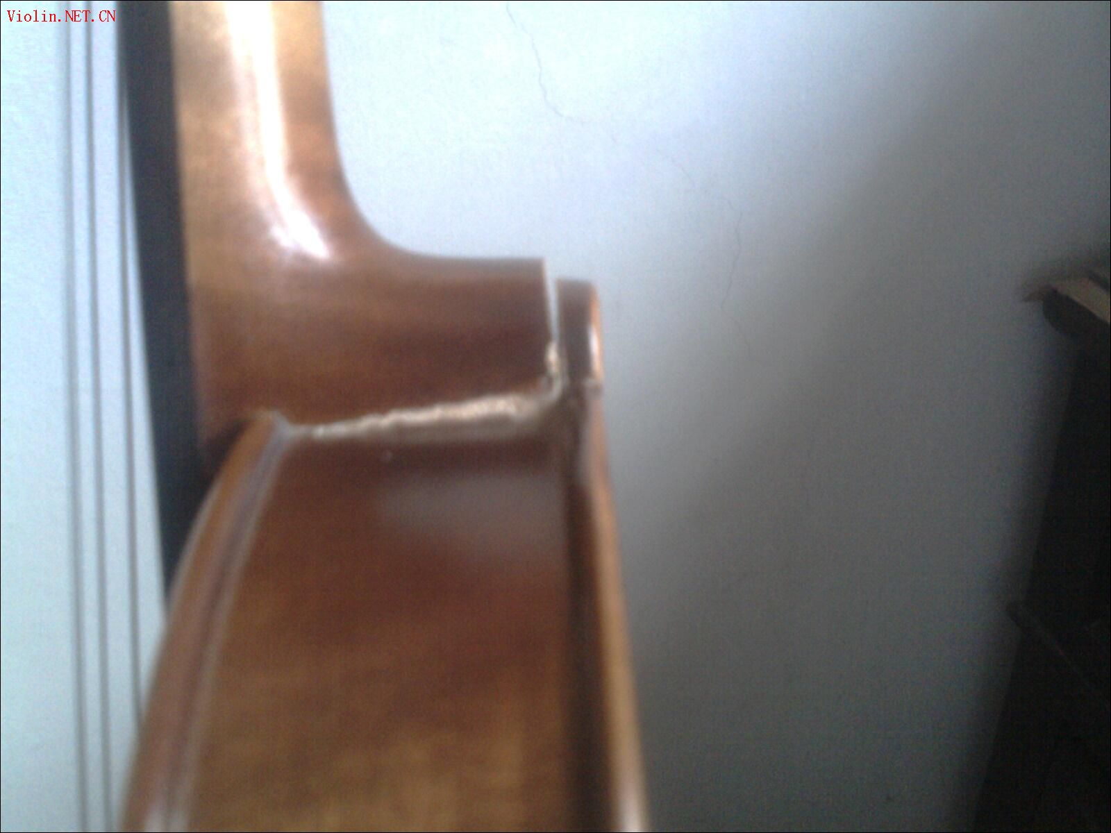

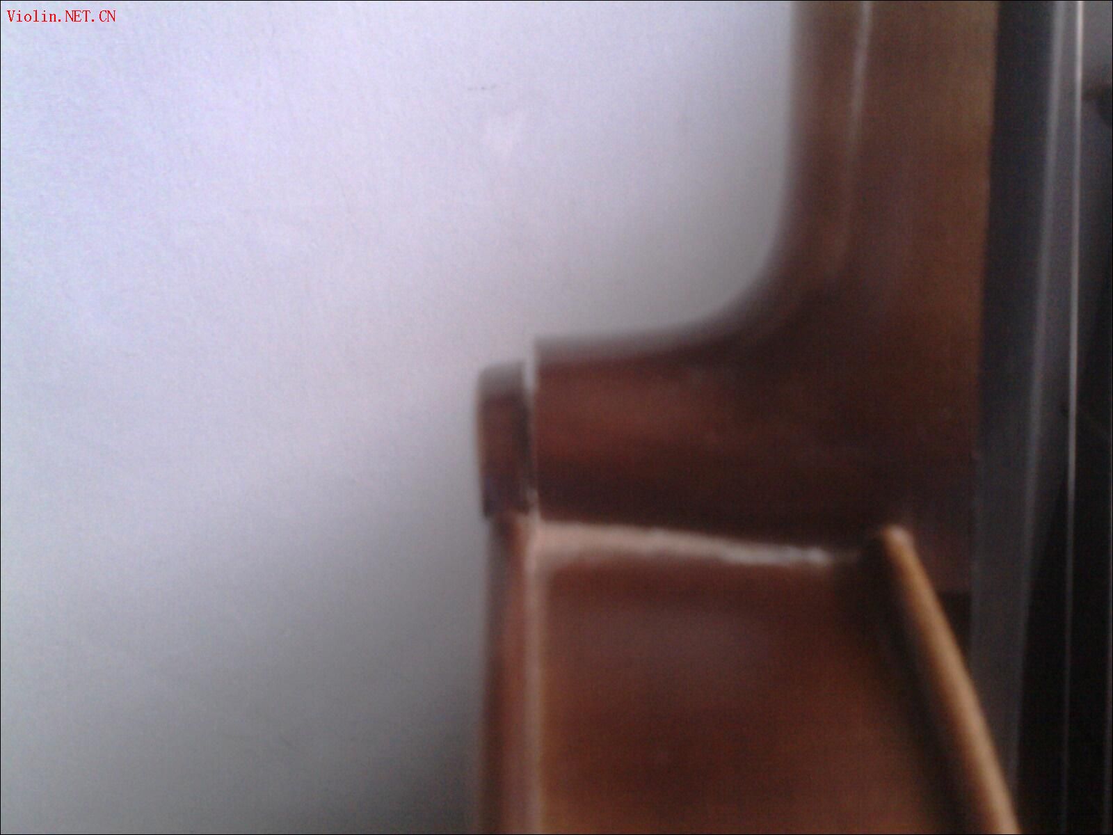

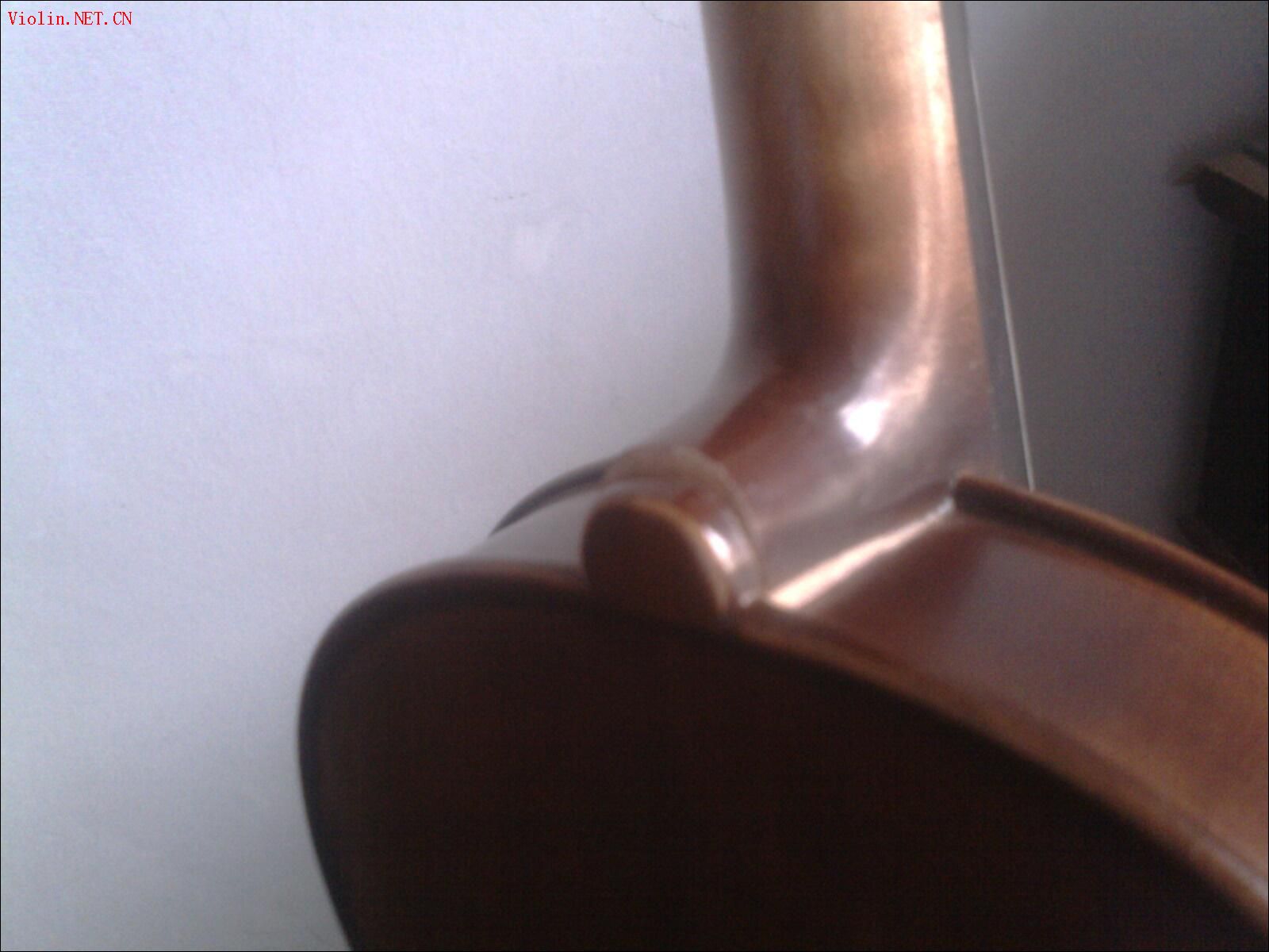

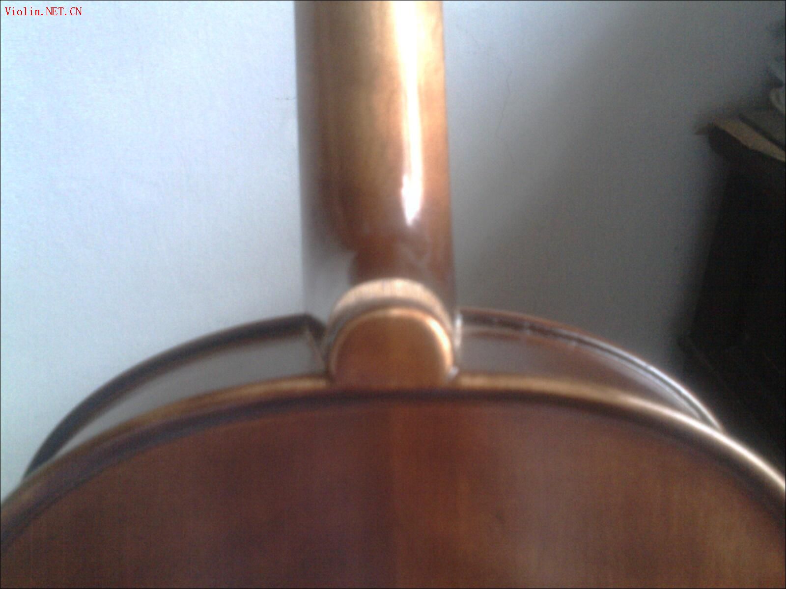

各位老师帮忙看看啊!
今年2月买的工厂琴,最近2--3个月没有拉过,一直放在琴盒里,现在拿出来看,竟成这样了,伤心啊! 有没有办法修理啊? 要涂什么胶水吗?
2008-8/200888123255758.jpg 2008-8/200888123730490.jpg 2008-8/20088812374052.jpg 2008-8/20088812374932.jpg 2008-8/20088812381483.jpg
377
发表于 2008-8-8 12:45:00 | 显示全部楼层
很想帮忙,但是我是新手,也不懂的,看样子应该可以修的
413
发表于 2008-8-8 13:04:00 | 显示全部楼层
您是哪里的 如进我可以帮您 我是上海
QQ759673491
394
发表于 2008-8-8 14:32:00 | 显示全部楼层
天那~!才两三个月就成这样了?!我的琴放那不动三年都不坏```
990
发表于 2008-8-8 15:25:00 | 显示全部楼层
现在生产的琴质量真是不如以前了啊~~
同样是工厂琴我的放了5年没动过现在状态非常好啊~~就是当初没把弦放松,琴码被压弯了些
3686
发表于 2008-8-8 16:28:00 | 显示全部楼层
找经销商啊,至少还未过保修期嘛。
9654
发表于 2008-8-8 16:39:00 | 显示全部楼层
退掉。
提琴杀手,身负5把提琴的命案!!!
1766
发表于 2008-8-8 17:15:00 | 显示全部楼层
可以修的,估计是由于气候变化太大造成的。
不过工厂琴又不贵,如果修理费不低的话,可以考虑换一把新的啦。
4060
发表于 2008-8-8 20:50:00 | 显示全部楼层
工厂琴不贵,你可以自己学着用胶水粘上,再用夹钳固定.一天就OK拉.
音乐是思维着的声音。----雨果
9966
发表于 2008-8-9 11:05:00 | 显示全部楼层
普及琴 掉胶率确实很高
前段时间霉雨也有很大关系
自己搞点东西粘粘
嘴直 心不坏
259
发表于 2008-8-9 22:38:00 | 显示全部楼层
1、将弦去掉,2、清除肩纽脱胶处余胶(先用水软化余胶,然后去之),3、小心复位至缝隙完全密合,4、将502胶水沿缝隙浸入(动作要快,小心不要漫出),5、稳住1分钟左右不要松动,6、ok。
