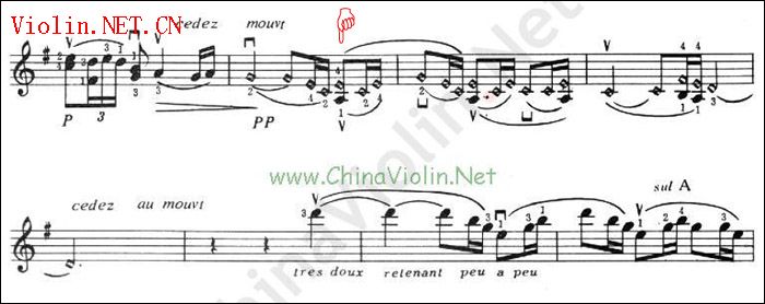

最难的泛音是这个,德彪西的“棕发少女”中的泛音部分,见如下,请各位试试:
2008-8/2008810103358124.jpg
