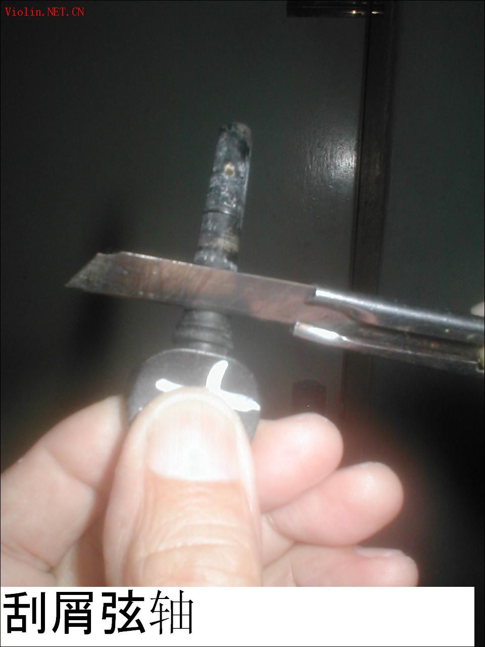

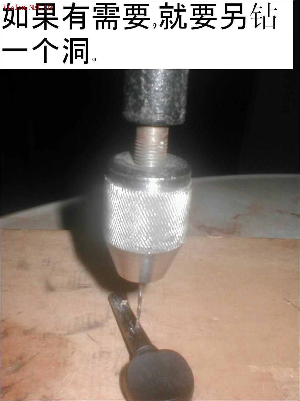

63
2043
发表于 2008-8-6 13:23:00 | 显示全部楼层
以下是引用琴不离手在2008-8-3 13:55:00的发言:
每次感到音不太准时总要校音,可是最头痛的是我的弦轴我基本拧不动!只有A弦好点儿!E弦用点力也好欺负!可是D弦!!太顽固了!!!我使劲再用力,弦轴都是纹丝不动、往回拧还行,可是如果想调高就再也拧不动了!!没法子,不调了。可是练琴是觉得声音太别扭,就很烦。就不想练琴!!!!有时我调音要很长时间,可是都没有效果。大家可有这样的情况?怎么样解决?????????
弦轴不能转动,很可能是弦轴的两段的粗细不能与轴洞吻合 2008-8/200886131713123.jpg 2008-8/200886131912975.jpg 2008-8/200886132018871.jpg
