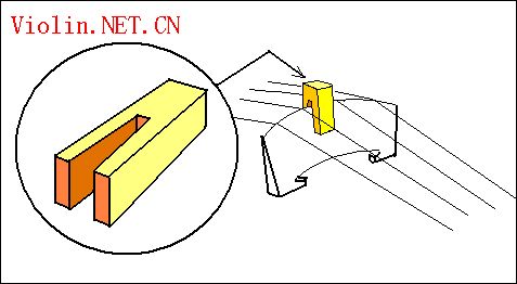

发表于 2008-7-14 01:48:00 | 显示全部楼层
看了yalun老师的不少贴子,对老师的琴技及动手动脑能力深为佩服.
想教老师点问题,希望能得到你的指教.
我有一琴,84年的上海白灵.当时160买的.此琴音较大,发音还算灵敏,但音较燥,现在音柱装e弦马脚后方约1.5毫米的地方,音柱的两端与面板,底板结合也好,马子也用得稍厚,马脚步与面板也很严,此琴面板较薄,约2.5毫米厚,现在我觉得音有大,燥,散的特点,我想将琴发音变一点,使其发音稍小,稍带鼻音,你看会有办法吗?望你指点.
我在g弦侧马脚前2.5厘米低音梁的外侧,用双面胶布固定一枚一角的硬币在面板上,低音会增加很多,但终不理想.你有好主意吗?帮我一下.

 楼主| 发表于 2008-7-14 09:45:00 | 显示全部楼层
以下是引用yx5511208在2008-7-14 1:48:00的发言:
想教老师点问题,希望能得到你的指教.
我明白了:面板薄,震动过大,声音噪。
可以自制一个弱音器(不能用买来的)。材料选择比重大的。如榉木、乌木等,按下图。大小要根据你的琴声音考虑,如果声音特噪,做大些。可以做几个大小不一的,在琴上试试。效果肯定变好。按在琴码上要卡紧。
2008-7/20087149448766.jpg
我的邮箱:Yalunlee@163.com

真是谢谢yalun老师,让你又打字又画图的,我试试吧.
312
发表于 2008-7-14 23:17:00 | 显示全部楼层
谢谢yalun老师.照你的方法,我做了从0.2克到1.2克的多只木夹,用最小的一只时,音色也有明显的改变,用0.4克的一只时较好.
弱音器我以前也用,是用的铜制弱音器,但没想到用很小弱音器来调节音色也很好,
谢谢yalun老师的好主意.

以下是引用yx5511208在2008-7-14 23:17:00的发言:
谢谢yalun老师的好主意.
我不是只分析不做。这都是经过实践之后(试过)的经验哪!
