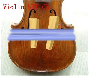

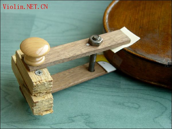

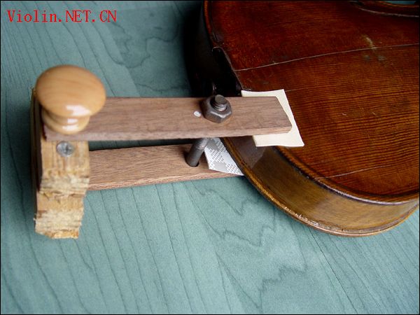

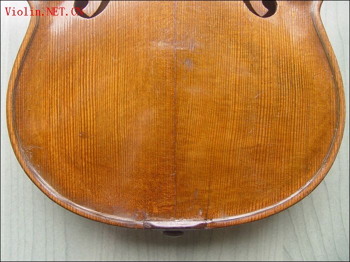

偶的方法是这样的:
1)先粘面板与圈板开胶部分(2处)。
2008-7/20087322393291.jpg
2008-7/200873223941918.jpg
粘好后如下:
2008-7/2008732241615.jpg

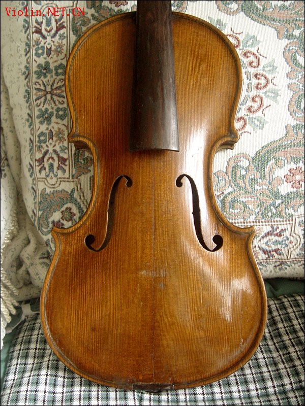

2)再粘面板开裂部分(3处)。粘好后如下:
2008-7/20087322428438.jpg

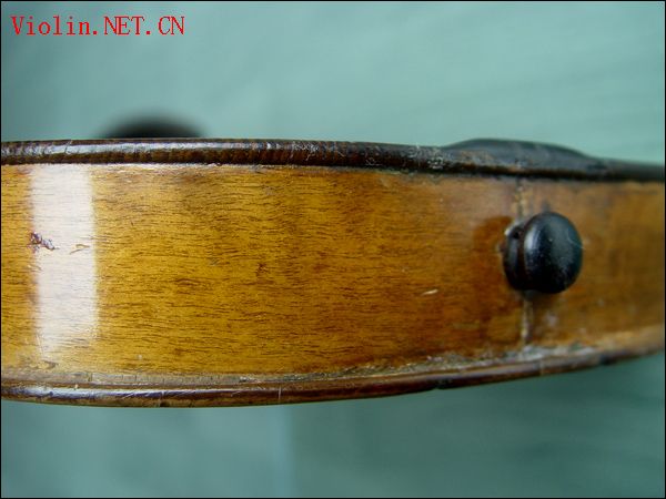

3)粘圈板在尾柱孔接合部的开缝。
4)粘面板中缝开胶部分。

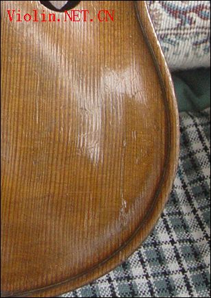

2008-7/200873224318941.jpg
粘好后如下:
2008-7/200873224527278.jpg
基本可以了:

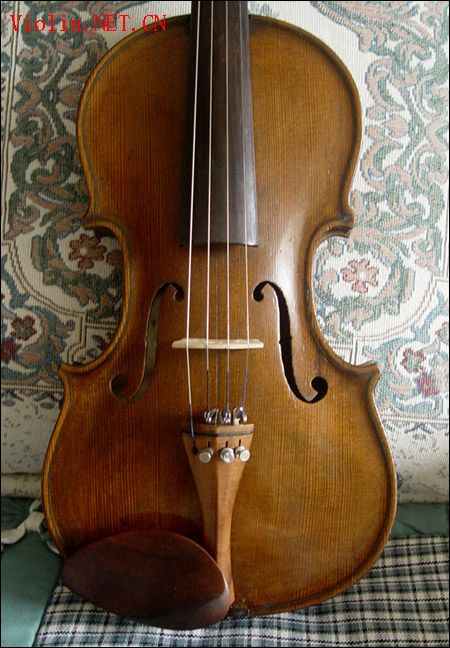

2008-7/200873224828272.jpg
琴码,装上琴线,琴修好了!
2008-7/200873225151466.jpg

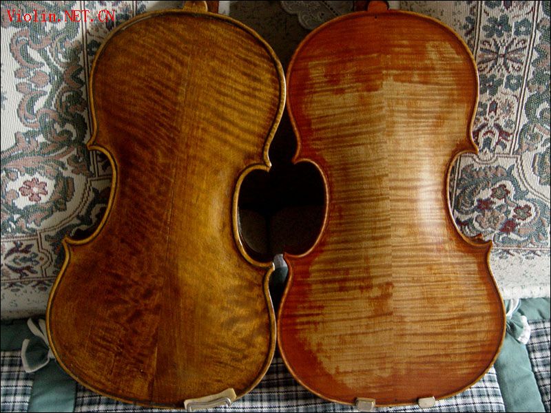

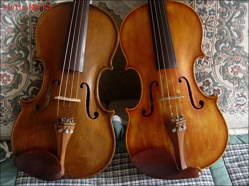

我的两把琴:
2008-7/200873225352876.jpg
2008-7/200873225450621.jpg
