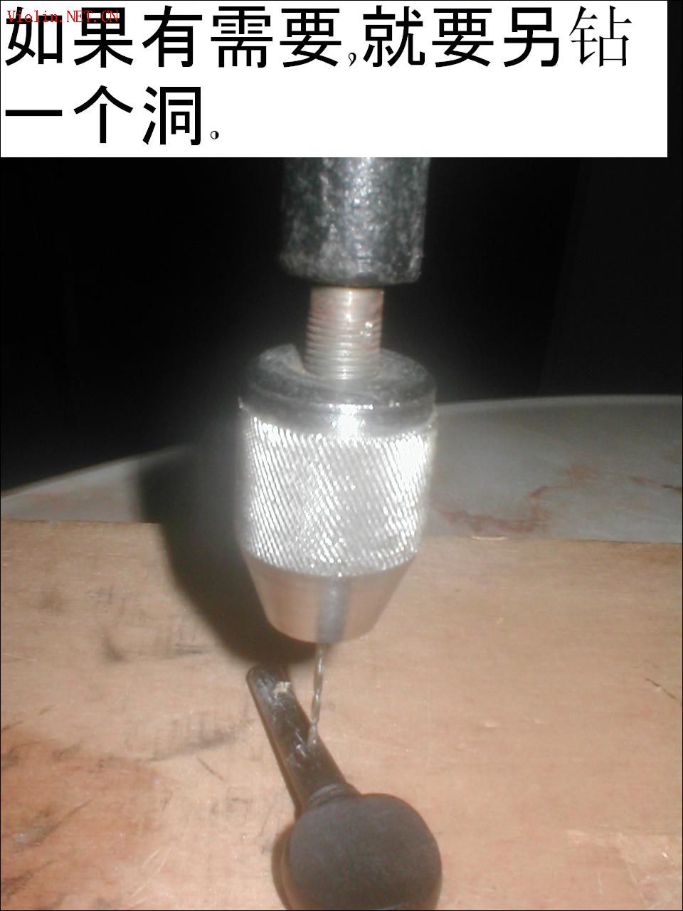

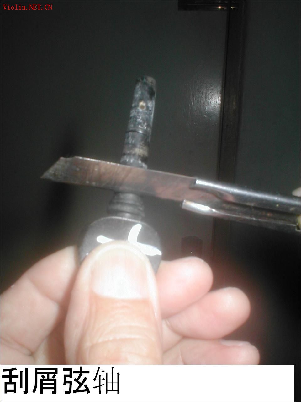

发表于 2008-6-24 09:37:00 | 显示全部楼层
以下是引用hanlinde在2008-6-20 19:33:00的发言: 铉轴松了,怎么办。谢谢
2008-6/200862493511377.jpg 2008-6/200862493540848.jpg 2008-6/200862493625761.jpg
