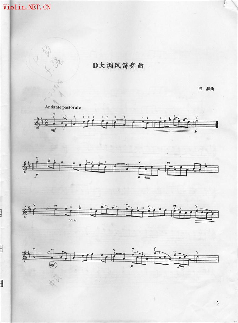

上节上课,老师讲了D大调风笛舞曲,只告诉我里面的一拍和二拍是全弓, 半拍是半弓,现在回去给女儿讲,发现一个问题, , 就是第一段第三小节里的连弓是全弓里面连弓吧,那么第四小节里的连弓该怎么拉,是半弓里面再连弓吗,我也不知有没有表达清楚, 现上谱子,请高手给我指点下,因为老师这几天去北京大剧院演出了,没敢打扰她
第三段的连弓又该如何处理,

第3段连弓放慢速度,第4段连弓加快速度。

解释一下:
1. 表达曲子的时候, 弓的运用并非固定不变
2. 第四小节, 有渐强, 转为渐弱.
所以拉法是, 前4个8分音符弓不断放长, 直到全弓, 后两个连弓由于是渐弱, 所以弓慢慢收短,最后的2分音符2拍, 和前面的连弓稍有断开, 同时由于是P弱拍, 所以控制弓速, 不需要很长的弓, 只要保持2拍拉满, 即可.
3. 看谱子, 不能光看音符, 头顶和脚底, 都要看.
4. 另外, 巴赫的作品, 相对比较有宫廷气息, 所以演奏的时候要干净(指音色), 有弹性(指节奏).

这是一首复调曲子,建议先弹下小巴赫11首,从听觉上先获得这种复调的感觉,这样对小提琴的主调音准节奏和乐感都有很多帮助。
