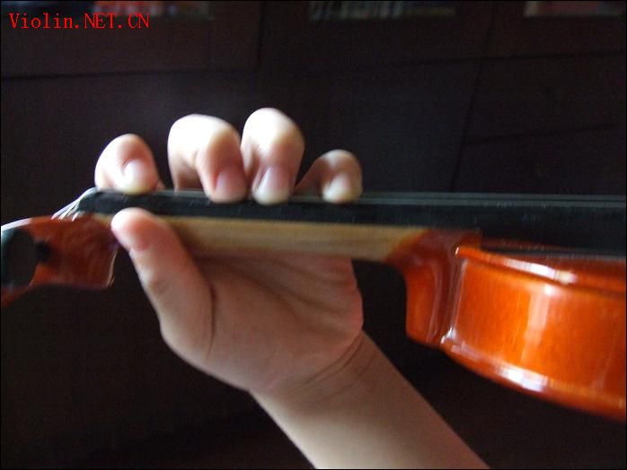

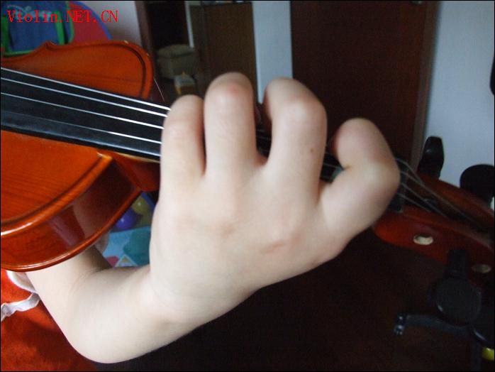

2008-6/20086612567457.jpg 2008-6/200866125624476.jpg 请帮忙看看左手的手势这样可以吗,
1.如果手指不竖那么直,小指好象够不到G弦,能先这样练着,还是先不管4指,保证1,2,3指的倾斜度呢?
2.2指和3指关节处老分开,这样可以吗?
3.开的时候,大姆指能平的贴在琴脖上,到3,4指按上去的时候,大拇子就会翻起来,变成侧面贴住琴了。可能手心跟着4指转过来的吧,这个一定要改过来吗?
我觉得以上毛病都是因为手指短造成的吗?
请指点!
谢了!

发表于 2008-6-6 13:42:00 | 显示全部楼层
其实没啥问题,造成你所说的种种问题,主要原因是中指和无名指对对碰。这是天生的,很多人都这样。
如果是成年人这样子就很困难了(个人观点)。我的右手也是这样子的,根本没法轻松按弦,如果用右手的话毛病和你的照片差不多。还好是提琴左手按弦,由于从小锻炼,我的左手就没这个问题。我用的方法就是练手指操,这个年纪应该练几个月就差不多了,等韧带完全拉开后,你说的这些问题都会自然消失。

发表于 2008-6-6 13:58:00 | 显示全部楼层
这个阶段这个样子也是没啥办法,韧带限制。
做些手指拓展的操会快点。比如爬弦爬杆,中指和无名指对开并拢等。

发表于 2008-6-6 16:32:00 | 显示全部楼层
看第一圖,真的想不出是在拉什么調.
由空弦算起,半音,全音,半音,全音.有這樣一個調的嗎?還是一個极特殊的情況呢?
當小指,以及四個手指都要按在G弦上時,小指指根應該超出琴面.就是"舵式轉向",左手臂向右舵式轉向轉多一點來達到目的.而不是把小指指根靠到琴頸上來做到的.
圖中已經沒有了 "手心向自己" 這一回事了.

发表于 2008-6-6 16:53:00 | 显示全部楼层
从第二张图看,他的左手似乎太靠琴弦了, 左手的小臂和手背应该成一条直线吧,我们也老是要提醒

 楼主| 发表于 2008-6-6 19:25:00 | 显示全部楼层
以下是引用wcying在2008-6-6 16:32:00的发言:
看第一圖,真的想不出是在拉什么調.
我们刚开始接触左手按弦练习,老师先让啦SO,LA,SI,DO,REI,一个个手指按下去,再一个一个起来.可能小手指短吧,很难做到手心向自己,如果手心向自己了,小指就按不到G弦了,只能碰到A弦.看来目前很难做到标准手势了.怎么办呢???

39
5200
发表于 2008-6-6 20:58:00 | 显示全部楼层
wcying老师说得对,小指指根应该超出琴面。手不能掉得太下,否则按弦会很受限制。还有手心应该向自己,因为只有这样,小指够出去的方向符合它的自然伸展方向,手指短没问题,我曾看到小指很短的人,照样能够到位,只是小指的伸展弧度没有一般人大。手心应该向自己——这可能是造成以上问题的关键

发表于 2008-6-8 22:45:00 | 显示全部楼层
以下是引用康康妈妈在2008-6-6 19:25:00的发言: >
其實一開始是應該按A弦及E弦的.如果一開始就按G弦,就不是很好的教法.
手心要正面對著自己是做不到的.但把整個手掌都橫過去靠在琴頸上更是不對的.看起來好像距離要按的地方近了,但實際上是更難按到位.手掌不動,而要求小指向右轉90度,可能嗎?
當四個手指撐開同時按在E弦上時,應該 食指根 靠到琴頸邊,但 小指根 要離開琴頸一點的.如果小指根也靠在琴頸上,小指反而按不遠的.所以,手掌同琴頸是應該保持有30度左右的角度的.拉琴的人能看到自己的手心的.
唯有在這個情況下才能使得1指同4指能分得最開.(這里還包括食指根向后翻,小指根向前伸)
保持了這個手型,這個角度,要拉G弦時,整個手臂向右轉.使得整隻手都繞著琴頸轉,去到指板上面.拉琴者仍然能看到自己的手心才對.(還包括大拇指向下轉)

发表于 2008-6-9 02:23:00 | 显示全部楼层
关键问题还是肘部转动不够.
同时与夹琴姿势有关, 可以同时修正, 方便按弦
慢练是王道.
