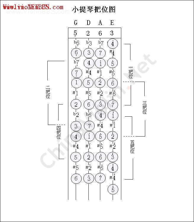

2008-4/20084299521220.jpg 该音位是1=C的音位,若1=D\E\F\G\S时,要变化的,老师说,是固定的5(低8度)、2、6、3(高8度)。不懂

cdefgab 是音名.
1(do)234567 是唱名.
唱名的音高(即頻率多少)是可以隨意定的.而音名的音高是相對固定了的.
音名的音高,國際標準 a音是 440Hz 以及它的高八度,低八度等等. 比如 a4=440Hz. a3=220Hz,a2=110Hz, a5=880Hz.a6=1760Hz (高八度就是頻率增一倍,低八度就是頻率減一半.)
你的圖中頂行 GDAE 是音名,所以是不會變的. 而下面都是數字,是唱名.那就祇有在用 "固定唱名法" 時才是不變的.估計你老師說的就是這個意思.
用 "固定唱名法" 時, 依這圖的指位拉C調肯定沒問題.但拉其他調呢,
例如:G調,在那幅圖中,就祇要把原來圈在 4 上的圓圈,圈到下面 #4 上,就可以了.其他所有都不用變動.
但如果不是 "固定唱名法" 而用 "首調唱名法", 那所有阿拉伯數字全部要改動才行.

推荐你找本《基本乐理》研究一下~~~~这些东西都是很连冠的~~~~突然抽一块出来说比较难说清楚~~~~~~
