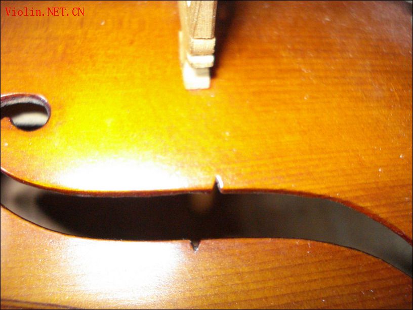

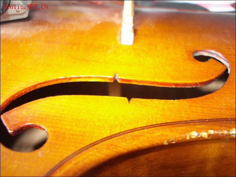

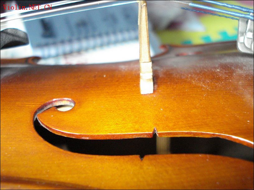

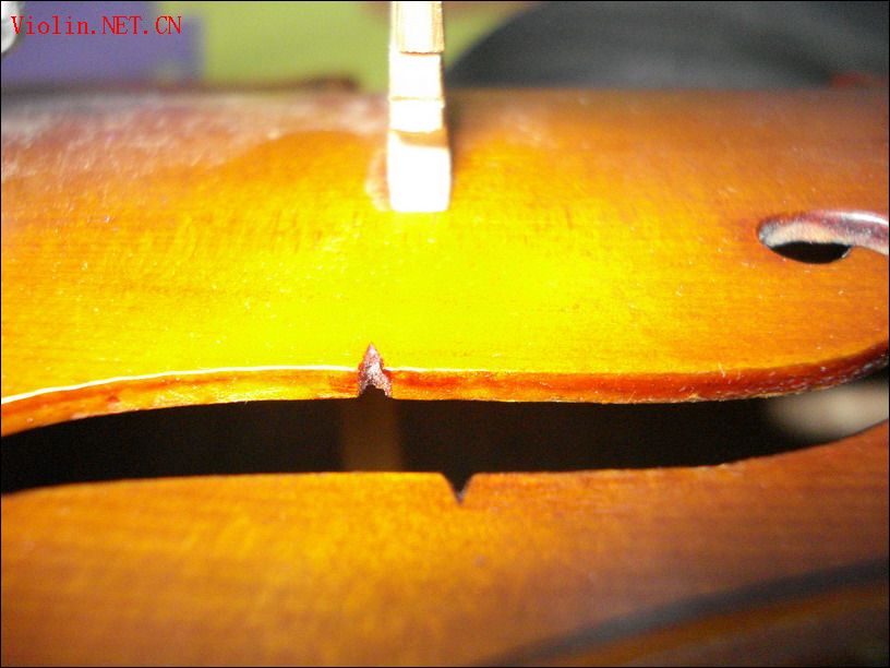

我现在西部的一个县城里,这里没有人会拉小提琴。音柱倒了,只能靠我自己解决了。在网上邮购了音柱钩,弄来弄去,声音还是不对。空弦还凑合,按指的时候声音就会颤抖,不连贯(不是运弓的问题)。
请大家帮我看看音柱的位置错在哪里?谢谢大家!
右侧F孔
2008-4/2008428143324847.jpg
2008-4/2008428143359195.jpg
左侧F孔
2008-4/2008428143458709.jpg
2008-4/2008428143753954.jpg

看这图是说不清楚的
贴合面 以及音柱是否正 是最起码的要求 然后才能根据音色的情况进行材料的选择 粗细的选择 以及调整
嘴直 心不坏

发表于 2008-4-29 16:24:00 | 显示全部楼层
音柱你只要会上了就靠自己反复调整.看是看不出来的。最好还找一把琴作参考。这样反而会提高你的动手能力。调多了,慢慢就成专家了。

发表于 2008-5-4 19:30:00 | 显示全部楼层
图片上看音柱靠马子太近了。

发表于 2008-5-4 22:59:00 | 显示全部楼层
马子的位置不理想,应该在F孔内侧切口的连线上。ps. 如果切口位置是准确的195mm的话。
音柱的大概位置在马脚边缘向下1到2mm。

发表于 2008-5-13 13:02:00 | 显示全部楼层
音柱顶在背板的地方好象有一点太往琴头方向了,应该往后靠。

发表于 2008-12-30 07:24:00 | 显示全部楼层
要想确定音柱的最佳位置,关键是找到与琴码的合适关系,以琴头方向为上,在琴码与 f 孔内缺口平行的前提下,音柱应当安装在琴码右脚的下方,距离码脚 2——3mm,距离码脚右端 0.5 ——1.5mm。

发表于 2008-12-30 09:02:00 | 显示全部楼层
太靠近琴头方向了,应该向琴尾移一点。

发表于 2008-12-30 09:32:00 | 显示全部楼层
根据琴的具体情况可以做微小调整的。音柱离琴码越近,声音越硬;越远,声音越柔。我的琴是60年前制作的老琴,音柱距离琴码3.5mm,已经超出新琴的标准,因为太响亮了。
