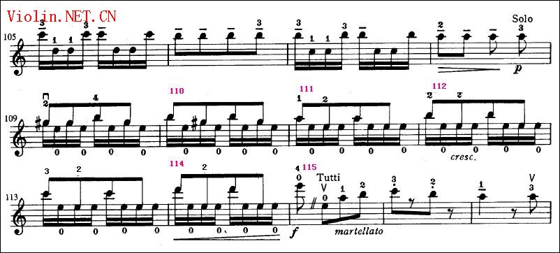

发表于 2008-4-26 14:10:00 | 显示全部楼层 |阅读模式
请问这种音符是什么意思?该怎么拉?

发表于 2008-4-26 16:56:00 | 显示全部楼层
A弦五把位演奏

发表于 2008-4-26 20:00:00 | 显示全部楼层
应该在E弦一把位拉吧.

发表于 2008-4-26 21:03:00 | 显示全部楼层
是双音:上面是8分音符,下面是16分。
拉上面的一个音的同时拉下面两个音。
不过弓法好象有问题,饿哦。 应该是连弓吧...

11587
发表于 2008-4-26 21:53:00 | 显示全部楼层
分弓的吧?
9995
10892
发表于 2008-4-27 00:36:00 | 显示全部楼层
从乐谱中显示的小节数"109"来看,你的这两个小节应该是维瓦尔第a小调小提琴协奏曲第三乐章的第"109和110"小节.参见"中国音协业余考级教材"第一册第94页.在第一把位上面演奏.(紧接着后面的小节就要换把了).
你这个乐谱的版本没有见过.不知是哪位重新改写过的.
猜想其目的是未了强调主旋律音,即,符干朝上的八分音符,也就普通乐谱中这几个小节里十六分音符中的的第1,3,5,7音,把它们的符尾连在一起,就成了这些"八分音符".换句话讲,我们演奏者的心中要想到这些主旋律音,然后填上"伴奏音",即,第2,4,6,8音-----也就是E-1弦的空弦音-----演奏时不要再多加力量了,自然姿势回上即行.按照原谱,用分弓演奏.
在巴赫的一些无伴奏的小提琴组曲中,有很多主旋律在A-II弦和另外的弦上,E-1弦用空弦作为附加音.但这里不是.这都是由于改写了乐谱,"断章取节"造成的误会.请参见原谱: 2008-4/200842705353758.jpg

 楼主| 发表于 2008-4-27 12:17:00 | 显示全部楼层
是铃木教程第四册里面的维瓦尔第A小调协奏曲第三乐章

发表于 2008-4-27 18:00:00 | 显示全部楼层
我觉得谱子也有问题,不过要是按照谱面上看,是用A弦五把位演奏#G的,E用空弦演奏,不过,上面的八分音符要保留,一个八分音符对两个十六分音符,应该是这样子,呵呵

发表于 2008-4-27 21:22:00 | 显示全部楼层
单从这两个小节看,只有A-II弦的五把上面拉出才能保持住八分音符的时值.但如果把这一段乐谱连着看下去,就觉得不大合理了.从铃木教材所标注的指法看,应该是与"考级教材"相同的.因此,亲切建议我们的琴友们在copy乐谱时最好是一个完整的乐句,因为我们的指法是要求完整性连贯性的合理.就铃木教材上的这一段,估计还是为了强调旋律线条.请看铃木教材这一段原谱(红色是新加的小节数): 2008-4/2008427212024534.jpg

发表于 2008-4-28 15:45:00 | 显示全部楼层
按第6樓的圖示,就很簡單了.在E弦上就能拉成.
但樓主的圖示,必須要在A弦上用2指拉#g音(5把位),下弓拉 八分音符,但在拉到一半時要把弓子降下到 "AE" 平面上,拉出雙音來.即第一個十六分音符是單音,但連到第二個十六分音符時就是雙音了.再換弓拉第三個十六分音符,弓子又離開E弦,拉單音.再到第四個十六分音符時拉雙音.也就是弓子是間斷離開E弦,但不會離A弦的.
這種拉法對我來說很新鮮,好像不可思議.但試拉了以后覺得並不難,稍加練習就可以拉成.比用雙指按雙弦的雙弦好拉.

发表于 2008-4-28 16:51:00 | 显示全部楼层
不过为了让演奏者更加明确旋律线条而已。这里可以直接在一把位拉。

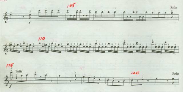

发表于 2008-4-28 17:11:00 | 显示全部楼层
再看看铃木教材这一段的原谱: 2008-4/200842816288946.jpg
我想我们拉琴应该先整体后局部,先乐段后乐音.演奏法应该根据整体性连贯性合理性来确定.我看到的是这一个乐段,顺便包括这两个小节.我们拉琴给听众听不是只演奏一个两个小节.就楼主提出的这两个小节,用A-II弦五把也未尝不可,但接下的一串也应该用同样的方式在A-II弦上演奏.但从铃木先生所标注的指法拉看,并没有这层意思.
至于问谱面为什么要这么写?答:铃木先生要这么写。但,这一段的实际演奏就是同6楼所用乐谱是一样的,不妨对照铃木原谱(PDF版和书)听听这一段的原配录音:(实在对不起,这个mp3传不上来,系统提示"文件类型不正确 4000K ",没办法,只有求助鱼儿大版主了).

楼上说的完全正确!

发表于 2008-4-29 14:59:00 | 显示全部楼层
双声部

发表于 2008-4-29 15:23:00 | 显示全部楼层
以下是引用henryw在2008-4-28 17:11:00的发言:
但你這段鈴木原譜上,第111節.第3個音是E弦空音,也標了2指,就更說明要按A弦了呀.
534
发表于 2008-5-1 17:16:00 | 显示全部楼层
第三个音不是空弦!
