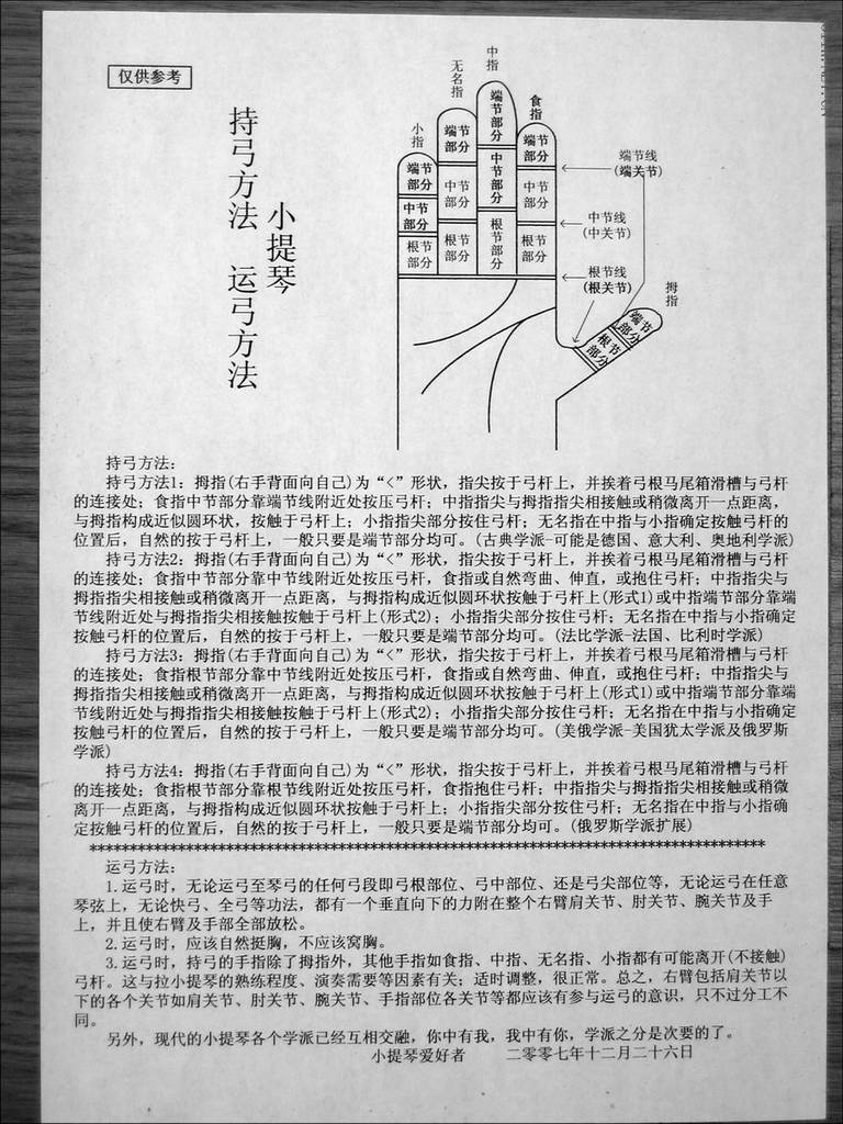

上次发的帖文字部分可能不清楚,这次发个文字帖
持弓方法: 持弓方法1:拇指(右手背面向自己)为“<”形状,指尖按于弓杆上,并挨着弓根滑槽与弓杆的连接处;食指中节部分靠端节线附近处按压弓杆;中指指尖与拇指指尖相接触或稍微离开一点距离,按触于弓杆上,两手指构成近似圆环状;小指指尖部分按住弓杆;无名指在中指与小指确定按触弓杆的位置后,自然的按于弓杆上,一般只要是端节部分均可。(古典学派-可能是德国、意大利、奥地利学派) 持弓方法2:拇指(右手背面向自己)为“<”形状,指尖按于弓杆上,并挨着弓根滑槽与弓杆的连接处;食指中节部分靠中节线附近处按压弓杆,食指或自然弯曲、伸直,或抱住弓杆;中指指尖与拇指指尖相接触或稍微离开一点距离,按触于弓杆上,两手指构成近似圆环状;小指指尖部分按住弓杆;无名指在中指与小指确定按触弓杆的位置后,自然的按于弓杆上,一般只要是端节部分均可。(法比学派-法国、比利时学派) 持弓方法3:拇指(右手背面向自己)为“<”形状,指尖按于弓杆上,并挨着弓根滑槽与弓杆的连接处;食指根节部分靠中节线附近处按压弓杆,食指或自然弯曲、伸直,或抱住弓杆;中指指尖与拇指指尖相接触或稍微离开一点距离,按触于弓杆上,两手指构成近似圆环状;小指指尖部分按住弓杆;无名指在中指与小指确定按触弓杆的位置后,自然的按于弓杆上,一般只要是端节部分均可。(美俄学派-美国犹太学派及俄罗斯学派) 持弓方法4:拇指(右手背面向自己)为“<”形状,指尖按于弓杆上,并挨着弓根滑槽与弓杆的连接处;食指根节部分靠根节线附近处按压弓杆,食指抱住弓杆;中指指尖与拇指指尖相接触或稍微离开一点距离,按触于弓杆上,两手指构成近似圆环状;小指指尖部分按住弓杆;无名指在中指与小指确定按触弓杆的位置后,自然的按于弓杆上,一般只要是端节部分均可。(俄罗斯学派扩展) **************************************************************************************** 运弓方法: 1.运弓时,无论运弓至琴弓的任何弓段即弓根部位、弓中部位、还是弓尖部位等,无论运弓在任意琴弦上,无论快弓、全弓等功法,都有一个垂直向下的力附在整个右臂肩关节、肘关节、腕关节及手上,并且使右臂及手部全部放松。 2.运弓时,应该自然挺胸,不应该窝胸。 3.运弓时,持弓的手指除了拇指外,其他手指如食指、中指、无名指、小指都有可能离开(不接触)弓杆。这与拉小提琴的熟练程度、演奏需要等因素有关;适时调整,很正常。总之,右臂包括肩关节以下的各个关节如肩关节、肘关节、腕关节、手指部位各关节等都应该有参与运弓的意识,只不过分工不同。 小提琴爱好者 二零零七年十二月二十六日

能不能附上图看看。。
我光看文字可能想象不出来。。
263
 楼主| 发表于 2008-4-7 11:37:00 | 显示全部楼层
这次的图示像素比上次图示像素高,内容也有所增加。

图片怎么没传上呢? 2008-4/200847113830166.jpg
