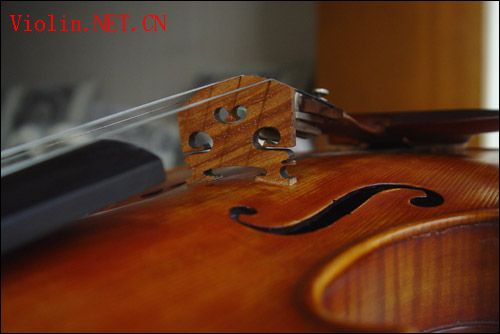

这是红木的琴码,"棋烟琴酒"琴友给做的:
2008-3/2008315195813328.jpg

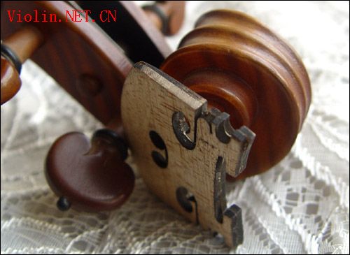

这是"棋烟琴酒"琴友给的双层抗弯曲琴码: 2008-3/2008315195827380.jpg

哦! 偶的琴音量不小,很不错。明天奏一曲上来。双层抗弯曲琴码还没修呢。

红木琴码?双层抗弯曲琴码? 我有一只大提琴琴马不是枫木料,象红木又不是红木,用上后声音很硬。不知小提琴用红木琴马音色会如何?
琴马随琴弦的振动,并非单一的受琴弦压力产生的琴马纵向(上下)振动,当琴弦振动时,也存在着琴弦变化着的斜拉力产生的琴马横向(左右)振动。双层抗弯曲琴马会产生对其本身横向振动的阻尼,从而使音色变得生硬、干巴巴吗?
另外,使用双层抗弯曲琴马,因马体加厚,会出现以下两种可能的情况吗?第一、增加了其本身重量而降低了提琴音量;第二、加大了马脚与琴板的接触面积,影响了蝴蝶片的自然振动而使提琴音色听来发木。
然而,我深信,既然"棋烟琴酒"先生送给亚伦老师红木琴码和双层抗弯曲琴码,那么,它们肯定是很好使的。不过,我还是期待着分享亚伦老师的试用结果。

发表于 2008-3-16 00:23:00 | 显示全部楼层
应改为:琴弦变化着的斜拉力产生的琴马侧视横向(前后)振动,也与琴弦垂直。

发表于 2008-3-16 00:40:00 | 显示全部楼层
另外,我也有点担心,双层抗弯曲琴码的两片木料很难求得在任何一个点上纤维结构和疏密度完全一致,这倒反而会因外力、空气干湿度等在各自木片上产生的变化不一致而导致琴马弯曲。是多余的担心吗?

发表于 2008-3-16 01:14:00 | 显示全部楼层
好,又学到点东西啦。我可以弄到不同品种材质的木块,我也来做几只试试。

 楼主| 发表于 2008-3-16 15:07:00 | 显示全部楼层
声音传上来了,在这里:
https://www.chinaviolin.net/bbs/ ... ID=31957&page=1

发表于 2008-3-16 18:07:00 | 显示全部楼层
声音是硬了点啦

发表于 2008-3-17 10:18:00 | 显示全部楼层
录音会使声音发生些变化,琴的发音究竟是否有改进,只有使用者最明白。
鼓励任何改变琴的发音的尝试

发表于 2008-3-17 11:14:00 | 显示全部楼层
yalun大哥拉得很好,个人认为双层码对声音至少是没有破坏作用,又增加了抗弯强度,是可取的。

 楼主| 发表于 2008-3-18 08:47:00 | 显示全部楼层
琴刚调整之后,要有一段适应阶段,渐渐地就会柔和。至少偶的琴是这样。
