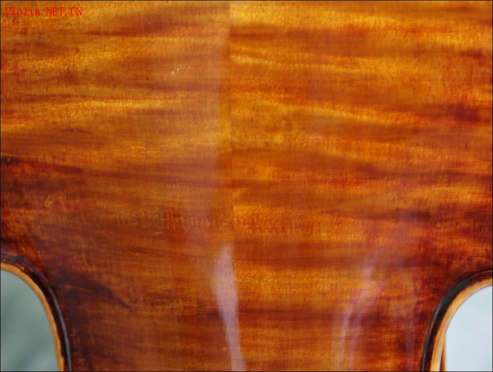

传上照片了,请琴友帮忙分析,拼板的背板为什么有左右贯通的横纹,是巧合还是...

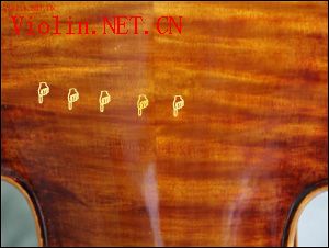

请详细的指一下,什么横纹?是这个么?:

正是!

油漆拉

无需太在意,只要不影响音色就可以。

我是担心这琴的花纹是画出来的,这方面我没有任何经验,所以请各位帮我鉴定。再谢

從F孔看背板裡面有紋路嗎?有就不會是裝假。

道高一尺,魔高一丈。造假的也有办法处理背板内壁的哦,所以,为确认100%的真虎皮纹,除了看纹理是否是自然形成而不带任何人为制作的过于规律的迹象,并在阳光照射下上下摇晃琴头看背板的虎皮纹是否闪动外,最好再仔细看看背板内壁的虎皮纹是否和其外表漆面的虎皮纹对应一致,以求万无一失。

油漆!

丫的油漆工夫不到家 刷色漆的时候刷子和刷子间的处理不行
要多练练啊
