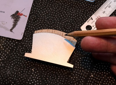

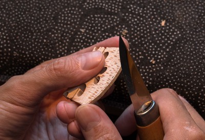

发表于 2023-11-16 11:01:53 | 显示全部楼层
先用铅笔画出弧线,然后用小刀削去大部分余料,最后用小锉子修整连续平整。

发表于 2023-11-17 05:33:48 | 显示全部楼层
以上回帖者(包括鱼儿版主)都是文不对题。发帖者问的是“琴码接触弦的面” 而不是“琴码接触琴板的面“。如果是考试,统统不及格。
我觉得还是我理解对了: [attachimg]186232[/attachimg] [attachimg]186233[/attachimg]  详情 回复 发表于 2023-11-17 08:11
发表于 2023-11-17 08:11:30 | 显示全部楼层
太极神人 发表于 2023-11-17 05:33
以上回帖者(包括鱼儿版主)都是文不对题。发帖者问的是“琴码接触弦的面” 而不是“琴码接触琴板的面“。如 ...
我觉得还是我理解对了:
看鱼儿版主的照片,理解是正确的。抱歉。  详情 回复 发表于 2023-11-18 09:45

发表于 2023-11-17 10:17:13 | 显示全部楼层
sunshunoo8 发表于 2023-11-17 10:09
还是鱼版语文学的好。我等零分!。,没有标尺,可按指板末端弧度取舍。那4个弦沟定位还是有难 ...
琴码弧度不能按指板末端正中取舍,因为G和E是不等高的。4个弦定位弦距是11.4mm,G弦和E弦正对码脚中线,AD弦用分线规等分划出来即可,再用铅笔标上记号。
这个理解也是正确的。赞!  详情 回复 发表于 2023-11-18 09:47

发表于 2023-11-17 16:01:11 | 显示全部楼层
买一个琴码模板,照着画弧度和四个弦槽,用刀和挫修好就行。
发表于 2023-11-18 09:45:56 | 显示全部楼层
鱼儿 发表于 2023-11-17 08:11
我觉得还是我理解对了:
看鱼儿版主的照片,理解是正确的。抱歉。
发表于 2023-11-18 09:47:31 | 显示全部楼层
鱼儿 发表于 2023-11-17 10:17
琴码弧度不能按指板末端正中取舍,因为G和E是不等高的。4个弦定位弦距是11.4mm,G弦和E弦正对码脚中线,AD ...
这个理解也是正确的。赞!
