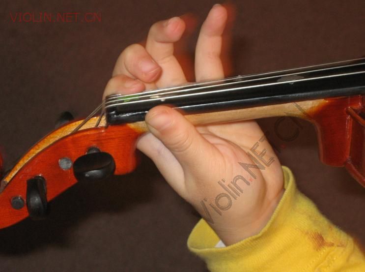

请高手指点一下E弦一指的手形
感觉这个手形有问题,第二个关节是不是太低了?
孩子学了近一年半的琴,别的音都还好,但E弦的F音总觉得不实,应该和这个手形有关系。
请高手指点一下

发表于 2007-12-23 11:18:00 | 显示全部楼层
1用指肉垫部按弦
2舒服自然
3有利于手,指灵活。
三原则。其他个人情况不同,不必过分强求。

发表于 2007-12-26 12:12:00 | 显示全部楼层
感觉食指确实掉下去了。我家女儿也有这问题。把指根关节托上去,一会又掉下来了。顶出来,请各位高手各抒己见.

发表于 2007-12-26 14:07:00 | 显示全部楼层
不能把手指搞得好像剛爬上岸一樣.這樣即使夠到了,也很勉強,不灵活,以后揉弦也不行. 先練A調音階,食指按 #F .那同其幾根弦上差不多.在這基礎上食指根保持原位,不要降下去.把食指向后翻,手指再彎一點去按 F 音. (如果按一個全音,即 #F 時,已經把手指彎到盡了,那這手型就有問題.) 再不行,寧可把食指離琴頸一點.(因為以后到揉弦時也是要離開的) 試試看吧.

发表于 2008-1-29 10:17:00 | 显示全部楼层
食指的指根要在靠琴颈的位置,她的食指低了。

发表于 2008-2-14 19:51:00 | 显示全部楼层
虎口夹的太紧,应该放松.表现的灵活自如.

发表于 2008-2-29 16:47:00 | 显示全部楼层
食指问题,太遍了,让他感觉一下5个手指很自然放松抓一个鸡蛋的感觉,家长也可以对照的

发表于 2008-2-29 23:47:00 | 显示全部楼层
食指末关节上来就对了

发表于 2008-3-20 01:14:00 | 显示全部楼层
有一个简单的方法, 可以很方便的让食指立起来.
要求儿童的左手始终保持准备按弦的手形, 就是小指始终位于琴弦的上方, 不要豁开到旁边开小差.
慢练是王道.
