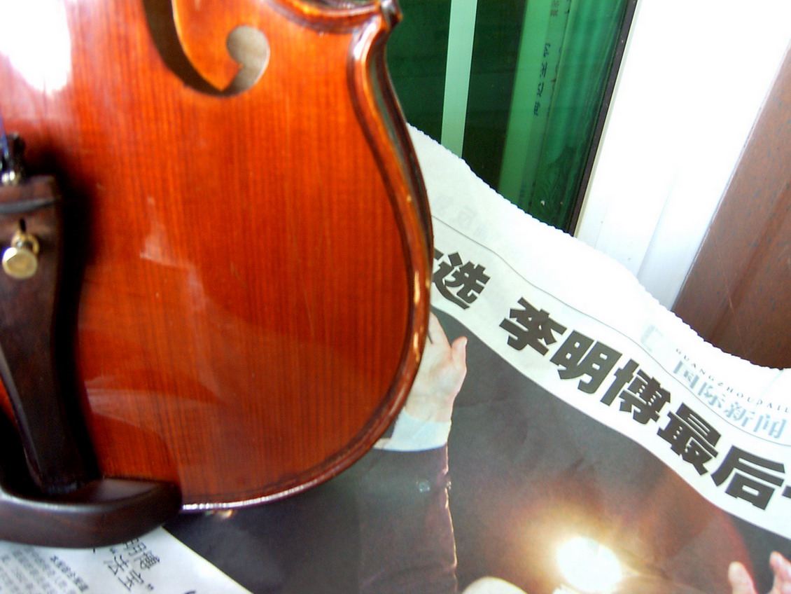

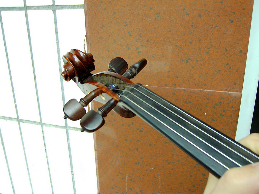

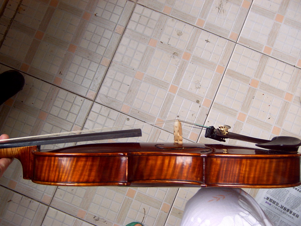

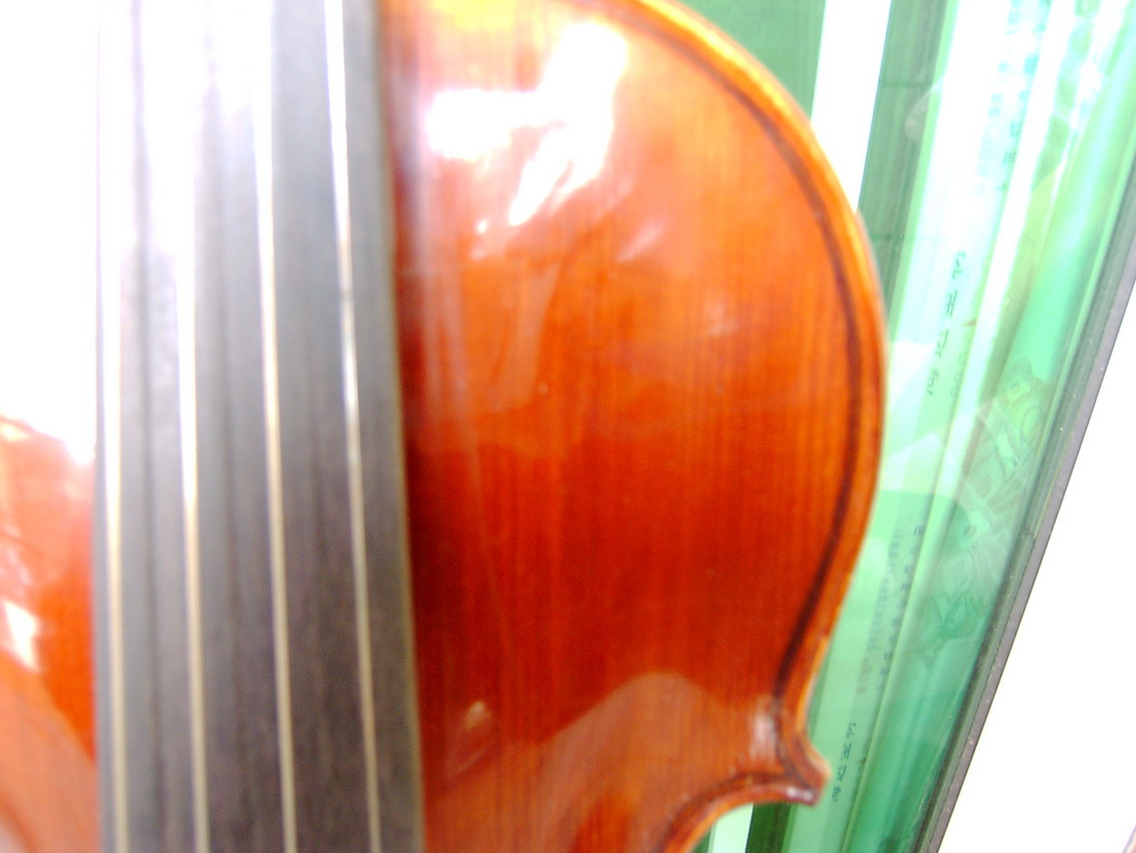

妈妈最近买了一把琴,买回来后我是觉得有一些疑问,请指教指教…… 2007-12/2007121915838493.jpg 面板的弧度正常吗?
2007-12/2007121915101144.jpg
2007-12/20071219153413766.jpg

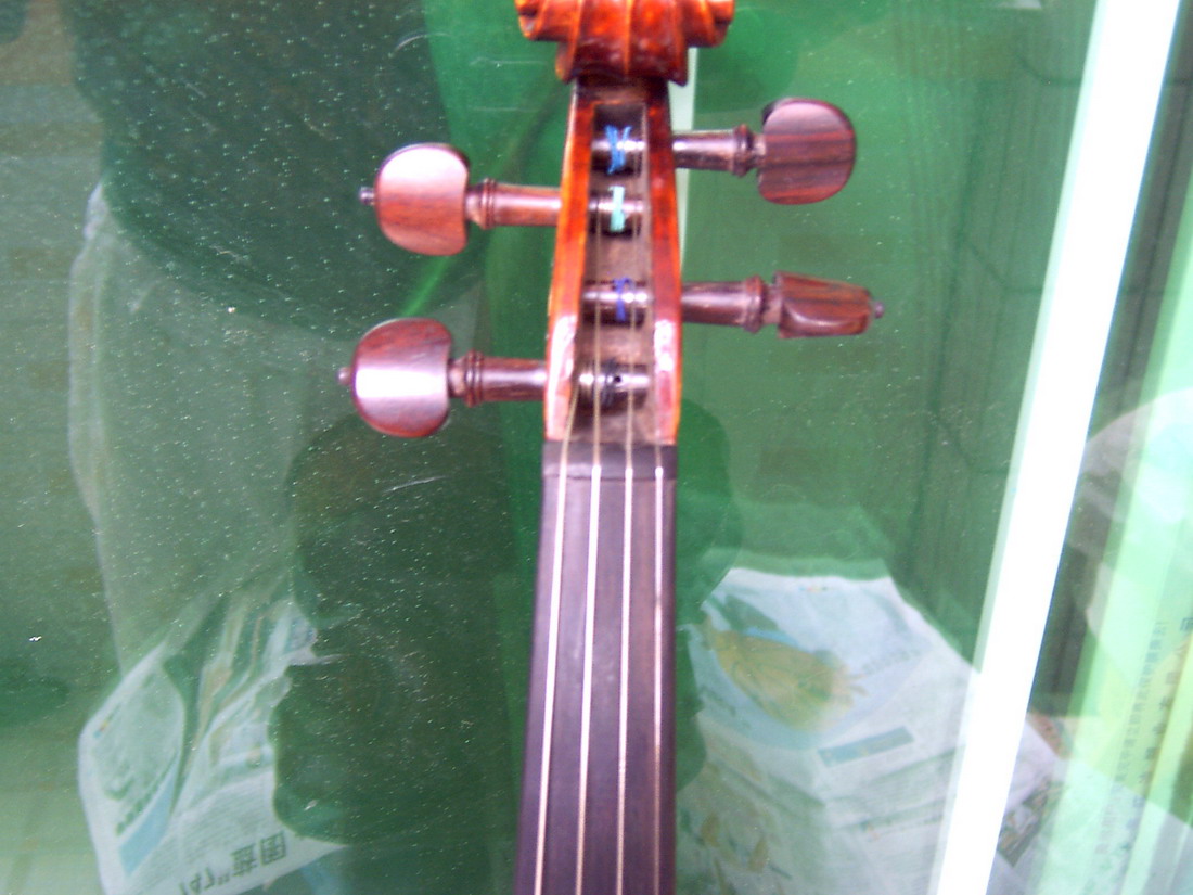

弦枕很低
2007-12/200712191511172.jpg

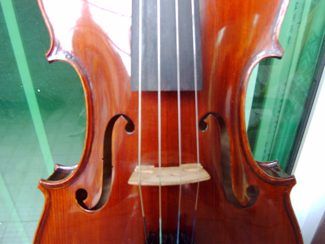

2007-12/2007121915122968.jpg 木材的年轮好象也不太密和匀,油漆感觉比较薄(如果比较薄的话,琴的震动会不会太厉害,以至于影响演奏?)
2007-12/20071219151552357.jpg 这里有些凹的口子,要怎样补救?

发表于 2007-12-19 17:23:00 | 显示全部楼层
我记得有个意大利大师也是制作油漆比较薄

发表于 2007-12-20 06:23:00 | 显示全部楼层
面板(白松)年轮不超1.2毫米就是不错的料啦!当然越匀越好.

发表于 2007-12-20 06:28:00 | 显示全部楼层
酒精漆不可能厚的!现在酒精漆就是主流!!!
油性漆国内没几个弄明白的!!!油性漆上好漆后一年能干就不错啦!!!

发表于 2007-12-20 07:31:00 | 显示全部楼层
正常来说 没有油漆的小提琴 发音最好
所以老琴就是掉了很多油漆 声音会更加动人

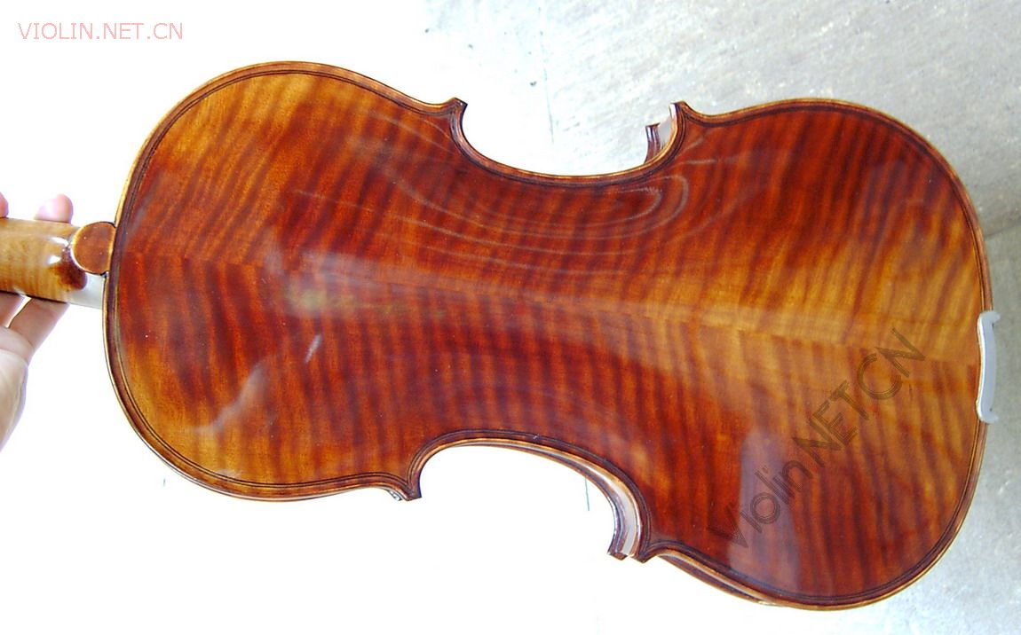

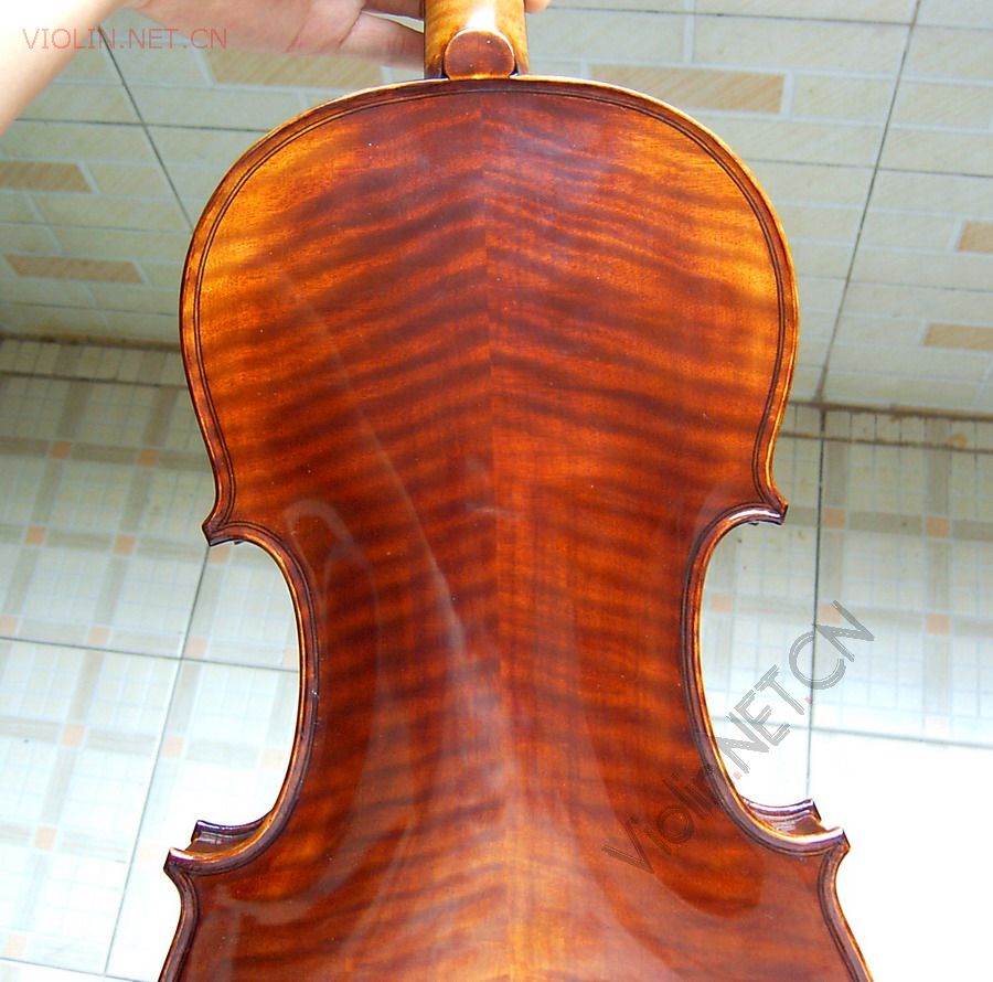

这是背板,请指教

发表于 2007-12-20 14:55:00 | 显示全部楼层
那有凹下的口子呀???
如果是开胶造成的口子,就是木料不干,变形所至(琴料最少自然干燥3年以上)!
可以退掉此琴.背板还行!!!
时刻关注琴童!

是提琴由于碰撞造成的撞痕(在提琴的边上,见主题贴最后一图),请问要怎样补救?谢谢

如果没有缺失木材,可以修好的,只是须专业人士掌握的知识了。

没必要搞.
酒漆琴 此类琴和漆 可以归类为 一般的工厂级别手工琴
背板蛮漂亮
不知道 音乐之声 感觉如何?

料瞎了。

给我的感觉就像去年10月在上海乐器展外面农民卖的琴一样。
