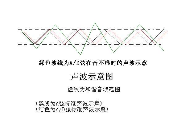

首先,要学会调A弦(二弦),这时你就需要一个定音器——吹的或者是电子的,在奏响定音器的A弦音后,在琴上以长弓拉响A弦,这时便会有两个声波同时进行:一个是定音器的A,另一个是小提琴的A。
现在,请看第一张图:
2007-12/2007127191718240.jpg

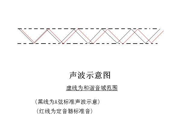

从图中不难看出,不准的A弦是不会和定音器的音相和谐的。有人会问了,怎么来判定两个音是否和谐呢?这里有一个方法:当定音器的A和不准的小提琴的A一同奏响时,两个音这时应是一个同度的关系,可现在却是一种接近2度的关系,所以在混合的两个音响中能分明地听见“嗡嗡嗡......”的在和谐音域以外的无序声波(像蚊子的叫声),这就表明小提琴上的A弦是不准的,需要调高或调低。等到A弦的音准了后,琴的音与定音器的A同时奏响时是不会有“嗡嗡嗡......”的声响,如下图:
2007-12/200712719275883.jpg

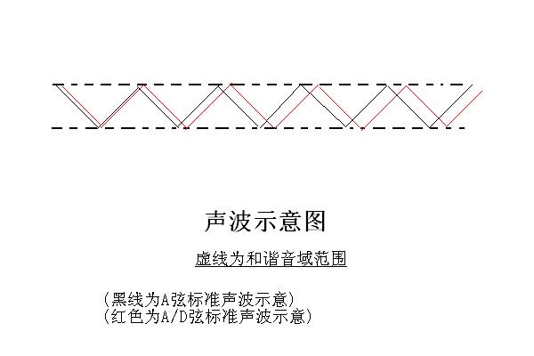

当A弦和不准的D弦一同奏响时,两个音这时应是一个纯五度的关系,而纯五度是与同度、八度一样和谐的双音,但在A、D两个音响中能分明地听见“嗡嗡嗡......”的在和谐音域以外的无序声波(像蚊子的叫声)时,这就表明D弦是不准的,需要调高或调低。如图:
2007-12/2007127193310782.jpg
