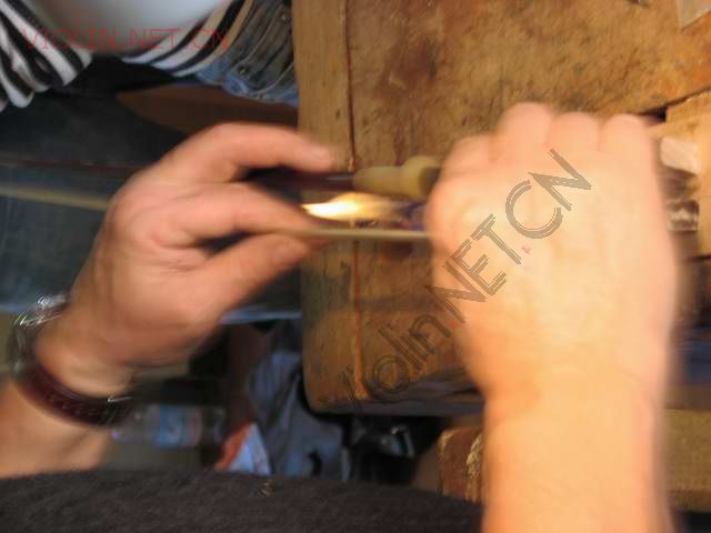

这个.....还是用酒精灯比较合理吧.... 2007-11/2007113085216821.jpg

请教克雷蒙那人先生,用酒精灯怎样操作?

发表于 2008-12-5 02:52:00 | 显示全部楼层
502粘完了弓毛会发脆 容易断的
还是酒精灯的办法好一些

<这个.....还是用酒精灯比较合理吧....>
微热快速将松长的弓毛部分来回加热,头发遇火不是会收缩么!一个道理。不过要有经验哎,一不小心全完了。
