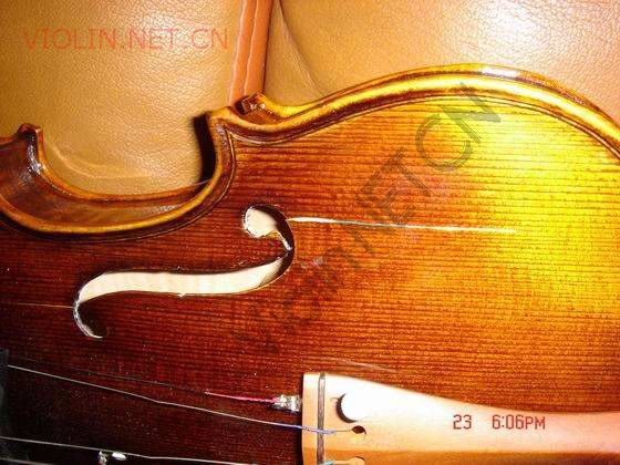

[求助]这把琴的面板烂成这样还有没有救?

发表于 2007-11-22 07:32:00 | 显示全部楼层
很正常,找师傅修一下就好了。

发表于 2007-11-22 09:18:00 | 显示全部楼层
没有什么问题的啊

发表于 2007-11-22 12:59:00 | 显示全部楼层
这把琴看来不错。裂缝如是内部应力调整所造成,请个高手师傅修补好后,说不定音色会更好。

发表于 2007-11-22 14:11:00 | 显示全部楼层
F孔上下各一大缝啊,得拆下面板粘

 楼主| 发表于 2007-11-22 14:55:00 | 显示全部楼层
这把琴不是什么好琴啦,几百块买的。不过看样还有救了。谢谢谢谢~~

发表于 2007-11-22 21:11:00 | 显示全部楼层
是把普花琴,不是很难修的,找做琴的人修下就好了

发表于 2007-11-23 09:23:00 | 显示全部楼层
如是老琴,修都不要修.我有只琴,比你这只烂得多.化了350元去修理后,音质还不如没修以前.

 楼主| 发表于 2007-11-23 09:29:00 | 显示全部楼层
不是老琴,你们在哪啊,怎么会那么贵修理费?可以再买把了。
