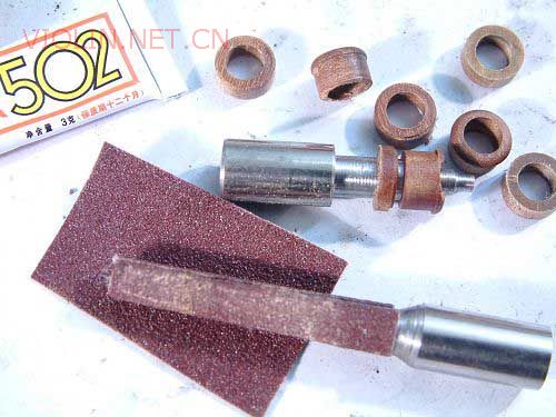

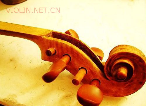

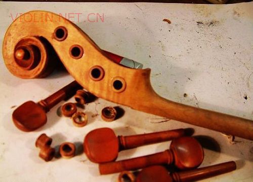

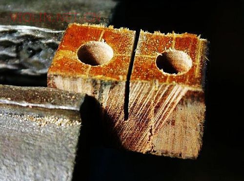

2007-11/2007112102159296.jpg 朋友的小提琴旋轴磨损了,孔也磨宽了.买了几个旋纽塞到根部也是松的.没办法,只有请我帮助解决问题.先把旧孔扩大到9.10毫米. 2007-11/200711210308459.jpg 找块合用的老木料,先钻好6.5毫米的底孔,分断锯开.
2007-11/2007112103149192.jpg

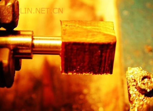

在小车床车个轴,把木料塞入加工8个小套套

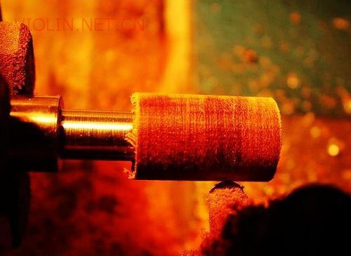

2007-11/2007112103422549.jpg 先加工外圆10.20毫米
2007-11/2007112103734828.jpg 再把圆肩头厚1.2,筒身9.11毫米车合,切断.一次可以做二个.

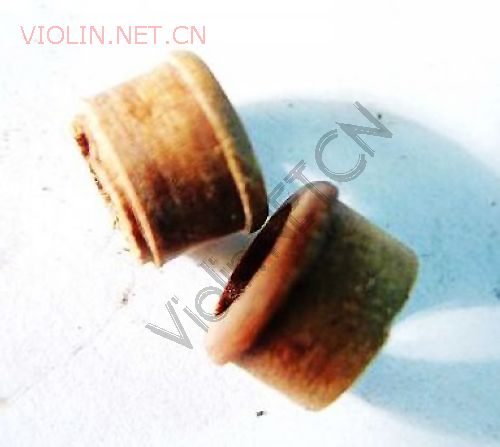

2007-11/2007112104258733.jpg 作成的模样.
2007-11/2007112104350124.jpg 粘入后的情况
2007-11/200711210455796.jpg

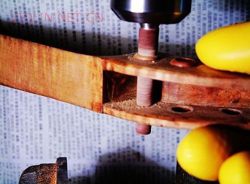

根据旋轴锥杆配合程度仔细打磨
2007-11/2007112104757901.jpg 特制的打磨锥杆,裁好砂布用502粘贴.需要更换多次.
2007-11/2007112105029203.jpg

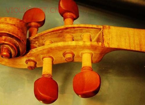

完成

以下是引用Gineppro在2007-11-21 8:00:00的发言: 呵呵有点意思。 但是外面的圆环就这么留下了?
留下圆环一是增加点装饰,二是纽轴和孔壁的接触面也多了点点,估计没影响吧
