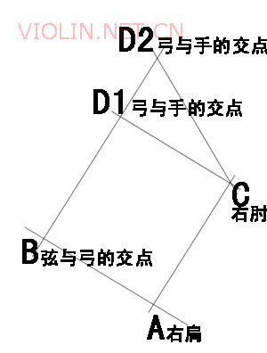

刚开始学琴的人,肯定会遇到的一个问题就是,如何把弓拉直。
琢磨了多天,终于发现了一个运弓的key point。就是:
右大臂(当然,左撇子的话,是左大臂)要时刻与弓保持平行,处在同一个平面内。
这一点很简单,却非常重要。
下面请看示意图:
请各位大虾发挥你的想象力吧。点A是右肩、点B是琴弦与弓的交点、点C是右肘关节(上臂和下臂的连接处)、点D1与点D2是右手与弓的交点。
在拉同一根弦的时候,线段AB、AC基本保持不变(AB是肩上,当然不会变。AC也就是大臂,要自己控制的,千万不能上下移动,控制在与弓同一个平面内。当运弓不适的时候,可以在同一平面上,有一定的微调,也就是角BAC可以略微调整)。线段BD就是你的弓长,会根据你的动作变化,没什么好说的。
如此看来,在这个直角梯形中,上底和高是固定的,下底延直角伸长或缩短。那么,构成直角梯形的关键就在于线段CD,就是你的小臂+手的长度。(在这里,我们都是讲在拉同一根弦的情况下)
看起来很神奇,按照这样的理论,CD就是可长可短,可伸可缩啦。事实也确实是这样的:通过微调手腕的高度、拇指与中指的伸长度,的确实现了CD线段的长度调整。(这是需要摸索的,记住手的姿势与高度)
当需要换另一根弦的时候,首先调整大臂,也就是AC线段的位置(主要是调整右手肘,也就是点C的高度,从而更换另一个大臂与弓的平面),再根据弓,也就是BD线段的长度,调整小臂+手,也就是CD线段的长度。
在实地练习的时候,使用两面镜子,侧面一个:观看手臂与弓是否平行;正面一个:观看弓是否拉直。
这样就把一个立体上的问题,转换为平面上的问题。把问题简化。
你需要记住的是每根弦上大臂的位置,随之调整小臂位置与手的状态就可以了。

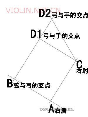

以下是引用今生他世在2007-11-8 11:05:00的发言: 文章我也写在我blog里了。http://yinhao2006.blog.sohu.com/69674908.html。有兴趣的朋友看看吧
2007-11/2007118171546169.jpg
我去看過了,很難得現在有小青年能把學到的知識運用到實踐中. 不過看了這圖片,我覺得問題太多.樓主如以這思路下去,恐怕會誤入歧途.所以我想談一點我的意見.大家慢慢討論,來得出正確的結論. 為使大家都能看得明白,我把你的圖片也搬來了. 問題一. 直角梯形是不能一直存在的.大臂AC並不能一直保持與弓杆平行的. 問題二. 小臂加手作為調節長度是不夠的.而且也不能把手指也參與長度的調節.那樣持弓就很混亂.手或手指應基本上與弓杆垂直(至少初學是這樣). 問題三. 如 角B 是直角,你意思就是AB是弦或弦的延長線.但弦的延長是到下巴,而不右肩.但這個問題不是最重要,放棄這個直角就可以了. 問題四. 少了一個很重要的元素 - 手腕.在CD之間要增加一個點E,代表轉動的手腕. 這樣,要畫的就是一個五邊形.手ED始終與弓杆BD垂直.而能伸縮調節足夠長度的是大臂與小臂. 當拉弓尖時.手要去到最遠處.也就是大臂與小臂伸直.這時大小臂ACE就不能同弓杆BC垂直(更正,應該是"平行").(直線ACE與直線BD相交) 當拉到中弓時,或小臂垂直於弓杆時.肘C就要退到最后,這時大臂AC也不能與弓杆BD垂直(更正,應該是"平行")的. 希望你能看得明.如果能把這些關係搞清並記在腦中,則把弓拉直就很容易了.
[此贴子已经被作者于2007-11-9 16:07:27编辑过]

以下是引用wcying在2007-11-8 17:20:00的发言: 吧
谢谢你的回复。理解了你的意思。大臂还是需要在同一平面内变化的/肘部前后移动,手指/手腕与弓基本垂直。
我在练铃木的教材,第一册的前5首学会后,总是觉得哪里有些欠缺,声音和示范CD里差别很大(音色我暂时先不考虑,这也不是一时半会能改变的)。
于是,又回头重新练运弓。希望花一周两周的时间,能把这个问题解决。
PS,我目前还处于自学阶段,每天下班后能练上一小时。过段时间,工作不太忙了,再请老师指导。
