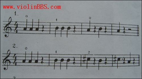

2004-9/2004926132016477.jpg 帮我读读,666后面那个是什么符?
还有啊这个谱子应该怎么拉?注意些什么啊?
今天老师教了,五分钟,我在后面看不到,也听不清

 楼主| 发表于 2004-9-26 13:24:00 | 显示全部楼层
最上面的0.1.0.0.1.2.这些符号是什么意思啊?
-休止符应该休多少啊?#是什么意思啊?
发表于 2004-9-26 13:27:00 | 显示全部楼层
那个符号是休止符,休的时间跟前面的6的音符相同,010012那些是提示你这个音用哪个手指按,1表示食指,2表示中指,3表示无名指,4表示小指,0表示空弦不用按手指,#是升音,即是原来的音升高半个音。
这个谱子拉的时候除了按上面提到的之外,还要注意音的强弱变化,4/4拍的强弱关系是“强-弱-次强-弱”
比如第一节的“6 6 6 停(休止)”,音要注意强弱的变化,第一个音要拉得强一点,可以用稍快的弓速,第二个6用弱,第三个6再强,“停”即是那个休止符了。

 楼主| 发表于 2004-9-26 14:27:00 | 显示全部楼层
为什么#只在多的时候有?,-个也是休止符吧?停一拍对吗?在第四小节里,为什么要用两个不同的休止符呢?一个半拍,一个一拍?是弓放在琴上不动?心里默数一拍半?

发表于 2004-9-26 17:21:00 | 显示全部楼层
“-”是两拍,那个是一拍。就是像你说的弓放在琴上不动心里默数一拍或两拍了。
“#只在do的时候有”,是因为这个谱子就是这样子的,并不是只能do才有,任何音符都能有。

 楼主| 发表于 2004-9-27 12:32:00 | 显示全部楼层
4/4是一小节四拍,每个一拍,3/4是什么呢?

发表于 2004-10-15 14:43:00 | 显示全部楼层
以四分音符为一拍每小节三拍!
