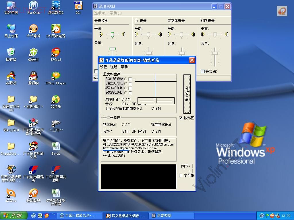

我截个图来,我好像没有看到B啊。
2007-10/20071027131556.jpg

看了圖了. 圖上有 "頻率:51.141" "音名#G" " 五度標準:51.944 ". " 十二標準:51.913"
所以,猜想,它是接收到了一個音,音高是51.141hz . 所以向你表示,這個音的音高在 #G 附近. 但 #G 的標準音高應該是 51.944 . 所以這個音是偏低了. 當然這個音不是你拉出來的啦.小提琴上也不應該拉出這么低的音來.
但如你在A弦上用1 指按第一指位拉. 它就會給出 音名: bB , 或 B 或者 C..... 你就要移動手指,使得音高在 B , 而且hz值要同它給出的標準hz值一樣. 並且用心記下這個音高,達到練耳的目的.

你電腦上能看到樓主傳上的那幅圖嗎?
樓主"借了个麦克风".你有了嗎? 軟件對你拉的聲音有反映嗎?
圖上面那塊方塊是調整錄音控制.要作出正確的調整才行.

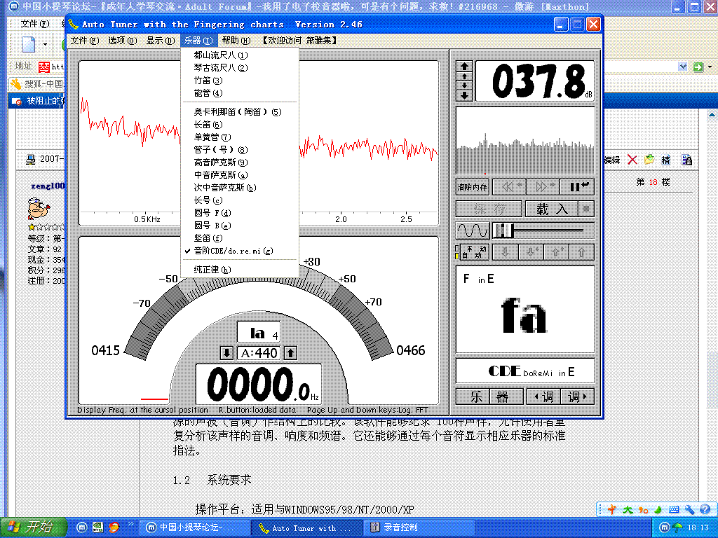

 楼主| 发表于 2007-11-1 18:15:00 | 显示全部楼层
收到邮件了,有一个文件后面是.txt的是帮助文件,我把它贴出来:
------------------------------------------------------------------- 管乐指法对应图表自动校音器 Tuner 版本 2.46 ------------------------------------------------------------------- 第1部分 - 关于自动校音器软件 1.1 软件介绍 该软件能为管乐器的制作者和使用者提供多种非常有用的帮助。它能够通过 手动或自动的方式来测量音调和响度,能够显示频谱分解,允许使用者与不同来 源的声波(音调)作结构上的比较。该软件能够纪录 100种声样,允许使用者重 复分析该声样的音调、响度和频谱。它还能够通过每个音符显示相应乐器的标准 指法。 1.2 系统要求 操作平台:适用与WINDOWS95/98/NT/2000/XP 硬件要求:声卡、麦克风(话筒)或音频线 第2部分 - 自动校音器的设定 2.1 开启输入设备 连接好麦克风或音频线后,从“选项”菜单选择“声音输入”运行 “Recording Control”面板,选择你所使用的输入设备,移动滑标到适当位置 (调节音量、左右声道)。 最小化“Recording Control”面板返回到校音软件,你应该可以看到软件 已经在分析房间里噪音了(如果是麦克风的话)。 2.2 ------------------------------------------------------------------- 欢迎访问 箫雅集 Http://www.xiaoyaji.com 箫雅集论坛 Http://bbs.xiaoyaji.com 阿鸦 E-mail: crowboy@vip.sina.com 2003.3.1不如我发封邮件问题此软件的高手,看看有什么建议!
学琴有好老师真好啊,可惜我还没有......
18
2020
 楼主| 发表于 2007-11-1 18:18:00 | 显示全部楼层
顺便抓个图来看看吧
2007-11/2007111181749189.gif
