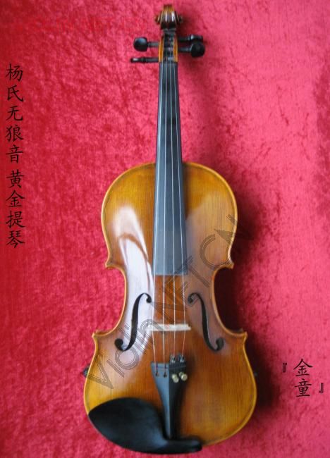

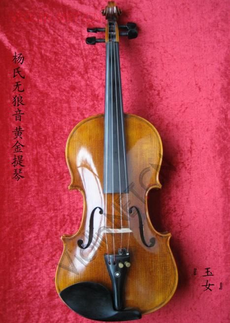

    现如今我在这里开辟&lt;&lt;狼音论坛&gt;&gt;,抛出我的两篇论文及无狼音黄金提琴样琴,并以此来抛砖引玉!
    您若是提琴演奏家或爱好者,请您鉴定或选用我的无狼音黄金提琴(现已批量生产).您若是制琴大师或生产厂家,请您公开发表高见,批评我的论文,也欢迎您的加盟.您若是物理学家,我愿洗耳恭听,潜心请教.

    E-mail: chenganyang@126.com</P> 2007-10/200710181349531.jpg
2007-10/20071018134949173.jpg
2007-10/20071018135029702.jpg
