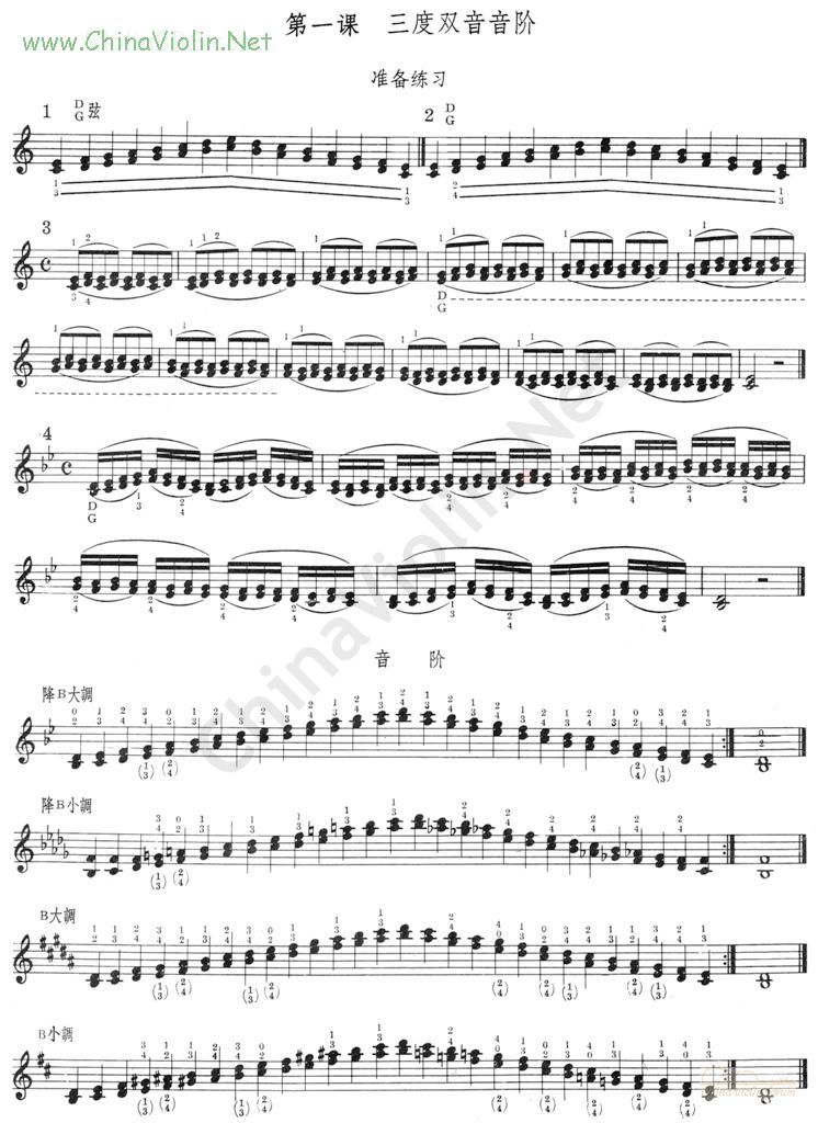

鱼儿老师好,图在这,图片1的音阶是1、3指法。是不是就是1指按D弦3,3指按G弦1,然后上行二把,再到三把,至四把位把,再回一把位1指按A弦7,3指按D弦5,上行2把位,再到三把位,直至四把位拉完一个八度音阶呢?盼望你指教! 2007-9/2007912164712610.jpg

拉G大调三度双音音阶, 一把位1指按7,3指按5,然后还是一把位2指按1,4指按6,接着上把到三把位1指按2,3指按7。这样就是你说的1,3,2,4手型了吧!六度也是差不多的,只不过开始是1指和2指。不明白,你为什么总是上把,而且两个音在同一条弦上。你的音阶书上没有指法吗?指法有多种的。

小竹林老师好,我就是如你说方法上练习的,“接着上把到三把位1指按2,3指按7”。然后2指按3,4指按1。再回1把位,1指按E弦4,3指按A弦2,以此类推是吗?

是这样的。不过你的图不是G大调的。

小竹林老师好,对你热心赐教,深表感谢!我总感觉1、3指拉完1,再按2、4指拉2很困难,尤其上行三把位拉3,再用2、4指拉4;再回到1把位A、E弦1、3指拉5,2、4指拉6,再上行3把位1、3指拉7,2、4指拉8好困难哦。

这本书前面有分开2,4指的预备练习,先练那个
