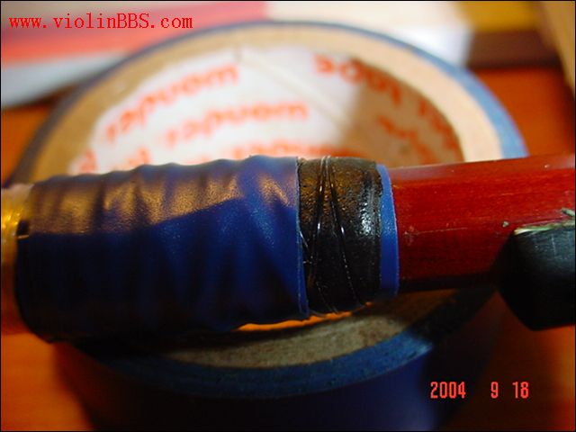

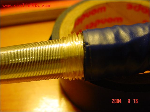

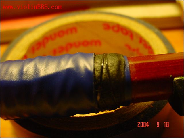

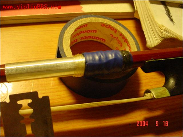

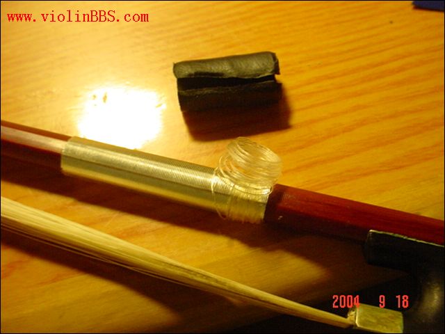

我可怜的弓子松脱了,这里要怎么绑?
发表于 2004-9-18 19:34:00 | 显示全部楼层 |阅读模式
2004-9/200491819332241.jpg 2004-9/200491819331532.jpg 2004-9/2004918193325563.jpg 2004-9/2004918193333450.jpg 2004-9/2004918193341718.jpg
被我用电工胶布死命缠住,再用里边的塑料丝勒住,筋疲力尽……

能梆就梆一下,凑合用吧。实在不行就换一个弓子。电工胶布不会黑吗?好像会把手指弄得黑黑的呢,你没有其他胶布吗?原来上面的皮子你仍了吗?找胶粘一下可以吗?

找制弓师重新缠丝。不要用“电工胶布”,琴弓的缠丝和胶皮的作用不只是美观,而且更重要的是“配重”,是做平衡择选轻弓“重心”。因此,缠丝和胶皮不能比以前的多,也不能比以前的少,重心不能变,去找专业师傅看看。
不知你这把弓是高级弓还是中级或一般的弓,如果是一般的,就换掉。

把缠丝理顺。找到原来的胶皮,涂上胶后贴回原位,把缠丝头压住粘牢。试试。

呵呵,你可以去钓鱼店买一个小号的防滑胶套的,然后把弓的那个黑色的头松下来,把防滑胶套套上去,再用酒精均匀加热,让防滑套收宿贴紧弓杆就可以.

不会吧?很简单的事情,只要拿着弓把防滑胶套的地方在酒精灯上来来回回地烧就可以了.
不用多大难度的.

弓子大多产于江南的苏州,那气候潮湿。弓子一旦在干燥的北方呆过几年,弓杆干燥后自然收缩,缠丝必定会变得松松垮垮。。如果只是松了,非断,自己动手其实也不难。只要把缠丝按原来的绕回去,滴上一点点速干胶水,保险的话,再在外头绕上几圈透明胶带。这样凑合用用完全没有问题。 。当然,如果是一支比较好的弓,建议还是找专业人士,重新打理一番,很小的一项维护项目。

热缩减套,要多重配多重,平靓正!
