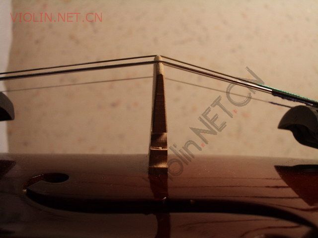

 楼主| 发表于 2007-8-17 23:38:00 | 显示全部楼层
大家看下,这个琴马有没有歪啊

发表于 2007-8-18 11:33:00 | 显示全部楼层
以下是引用azhou在2007-8-17 23:38:00的发言:
大家看下,这个琴马有没有歪啊
2007-8/200781723380844.jpg
可以肯定,這個琴馬是歪了.向琴頭傾了.如果手勁好的,可以試試把琴馬上半部分向后撥1mm.但底部不能移動.也就是要用大拇指頂著馬的中間部分,而中指食指把馬的頂部向后拉.(不松弦也可以試試,但弦與馬之間一定要有鉛筆潤滑過.)
這種情況如果用微調的也會好點.因為當用微調緊弦的時候,拖的方向是相反的.

 楼主| 发表于 2007-8-18 16:26:00 | 显示全部楼层
琴馬調好了,可是“咝咝”聲依然存在
